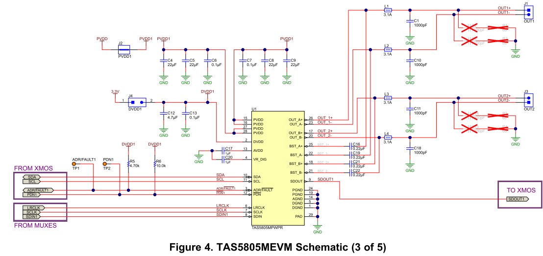

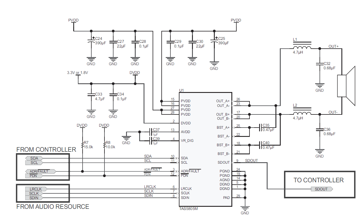

TAS5805M 磁珠應用疑問
請問我的架構是PBTL. 計畫在10W內.
User Guide上面總共是用了4顆Bead,
是不是可以Out_A+/A- 短接, Out_B+/B- 短接, 後端只用兩個bead.
這樣bead的規格有甚麼要求, 是不是電流要再大一點? 謝謝!
