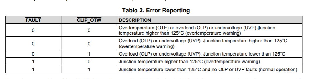

TPA3251.pdfTPA3251使用疑惑,在老化烤机现象:
    1.条件:PVCC=30V      负载=4欧姆    音源输入:音乐信号   输出功率:100W*4 (2颗STA3251 BTL模式输出)
    在老化过程中出现FAULT输出低电平,并其中一颗IC的一个声道保护,但另一个声道OK;另一颗IC输出两个声道输出都OK。
    这种情况只会是过流保护?还是过温?还是过流过温都会出现这样的情况?
   有测试检测FAULT 脚状况和OTW 脚状况,根据FAULT ERROR 指示,目前怀疑是 TPA3251内部过温问题,但如果是过温引起的话,为什么会是一个声道正常,另一个声道为什么不正常呢?
  2.  另外:输出切波与过温在OTW脚上输出会不会有什么不同的表现?能不能区分出来什么时候显示的是过温报警输出?
    或者有什么方法可以确定现在这个保护的状况,是过流还是过温?或者是其它问题引起?谢谢!
