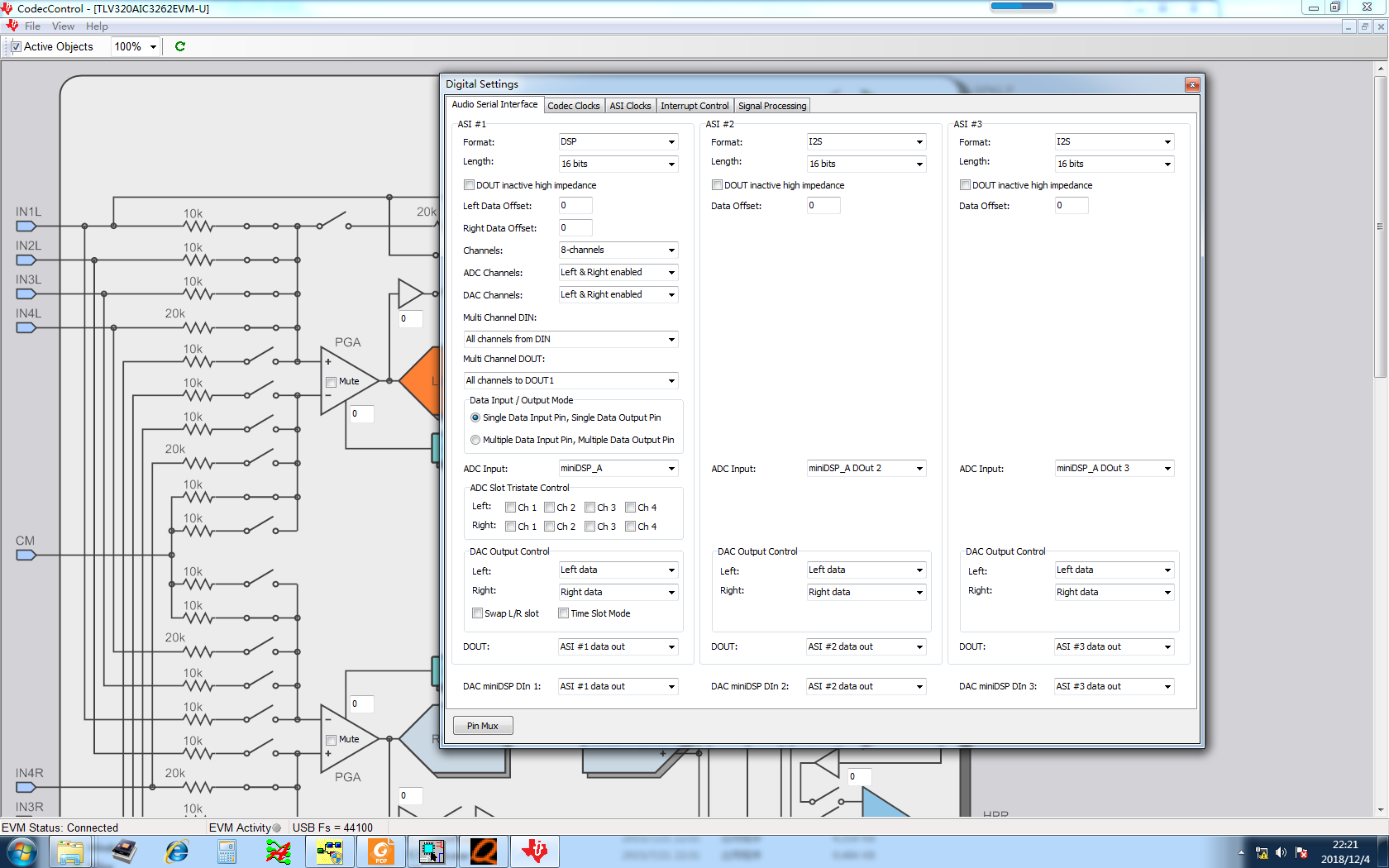

AIC3268接4路语音mic输入,dsp模式下数字接口能否输出4路独立数据
目前,3268接4路mic输入,从数字接口输出的数据为该4路语音输入的混音数据;该芯片能否将4路语音的数据独立输出,不混音。
3268是默认将多路输入自动混音?不支持各路独立输出?谢谢
未从3268文档中找到以上相关信息。
使用dsp数字接口,8通道输出;得到的为4路mic输入的混音数据。该怎么配置,谢谢
