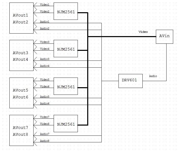

最近在寻找合适的音频和视频芯片,用于AV matrix,信号源是(CVS、VGA、HDMI)*8进,输出信号是(CVS、VGA、HDMI)*8出,
且同步信号源的音频,早期做过一个一进八出的方案,但实用性不强,也很简单,现在因为需求,为此想到了TI的模拟做的不错,
想采用TI的模拟芯片来完善这个项目,烦请TI工程师推荐合适的芯片,在此感激不尽~~
您好,十分感谢您对TI的信赖和关注。
关于Audio Line Driver,可以参考DRV632,性价比超高,http://www.ti.com/product/drv632
关于Video Buffer,TI有丰富的产品线,您可以根据所需要的通道数(1CH、3CH、4CH、6CH)以及高清?标清?在如下连接进行选择。
关于HDMI中继器、选择器,请参考http://www.ti.com/paramsearch/docs/parametricsearch.tsp?family=analog&familyId=738&uiTemplateId=NODE_STRY_PGE_T
