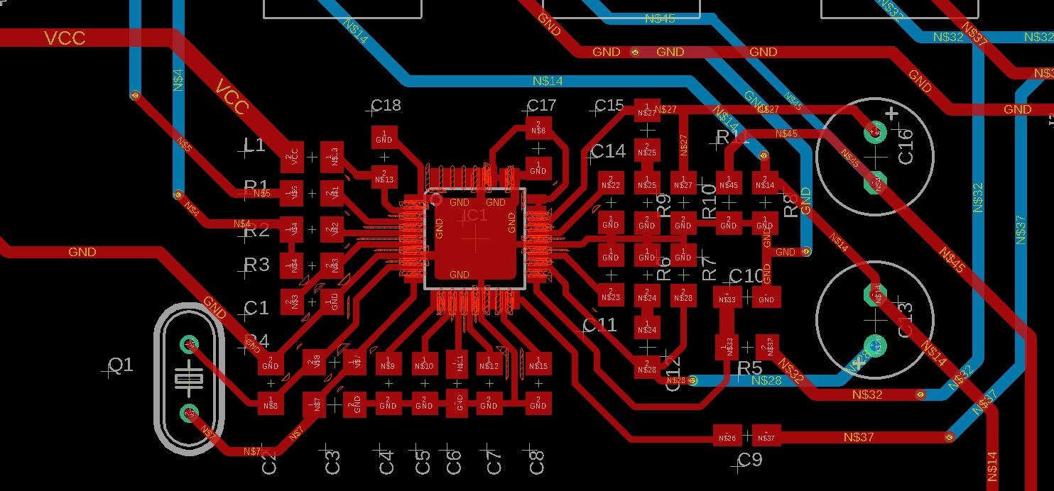

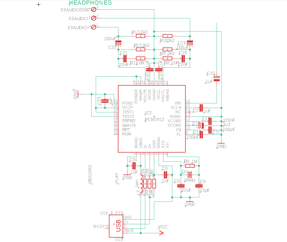

关于PCM2912 USB声卡应用,有噪音干扰问题以及每次打开控制面板音量会自动调到最大。
Other Parts Discussed in Thread: PCM2912, PCM2912A
引脚17的供电部分,因为我有外置供电电路,所以省略。16脚直接引出,连至其他部件输入接口。

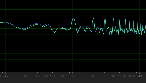

现在的问题是,只要不打开声卡调整界面(调节输入音量大小),一切正常,一打开之后就会有大概基频为1K开始的干扰声,而且很大。
干扰频谱如下
另外,还存在音量调节数值,自动会到最大的情况。
