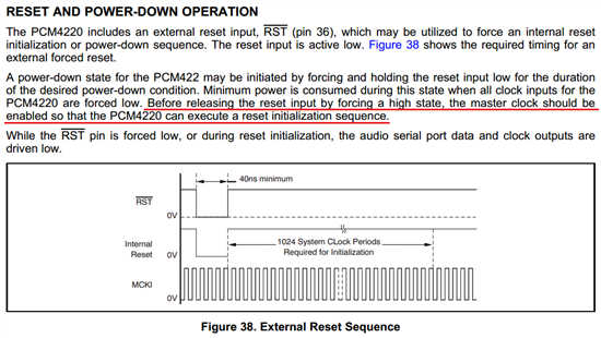

pcm4220复位信号RST,在RST低电平的时候不需要mcki吧?当RST拉高之后如果等待一段时间才有mcki可以吗?RST复位后,器件需要的1024个系统时钟周期进行初始化,这里是以mcki的上升沿来计算还是以mcki的下降沿来计算?谢谢!
