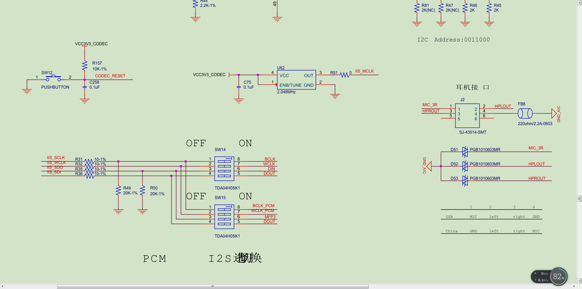

IOVDD电压改变,不会影响模拟部分的电路,那么只需要注意数字部分IO口的Vih, Vil改变,其他不会有影响。
