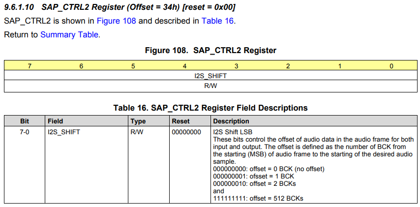

請問,
1. 關於I2S & TDM的寄存器有哪些?
2. 我看規格書写I2S Shift LSB可以支持offset=512 BCKS, 但是要9個bit, 但是0x34h只有0~7共8bit, 那這樣應該是怎麼下指令來支持512 BCKS? 謝謝!
