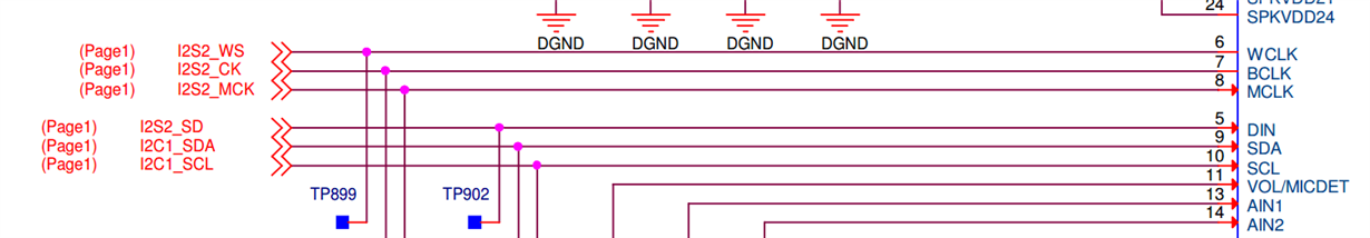

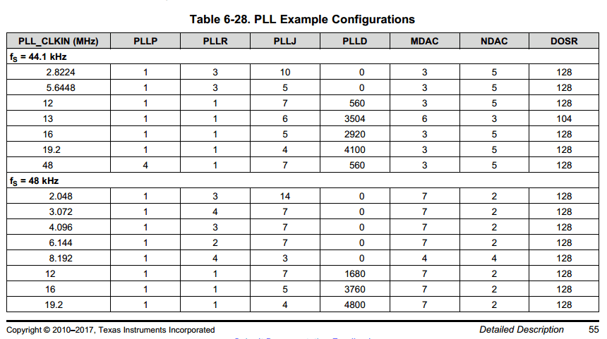

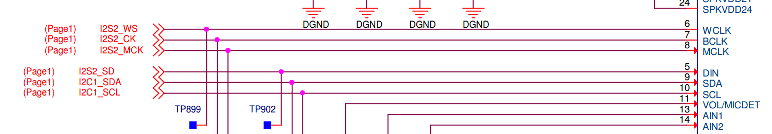

采样率设置的为8K,根据这个表改写的P = 1 、R =3、J=14、D = 0、MADC =2、NDAC =7以及DOSR = 768的值,Page 0/Register 4 写入的是0x03 ,万用表测量I2S2_MCK的频率为2.048M。。
