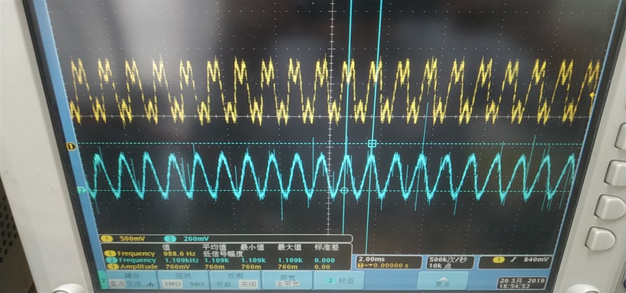

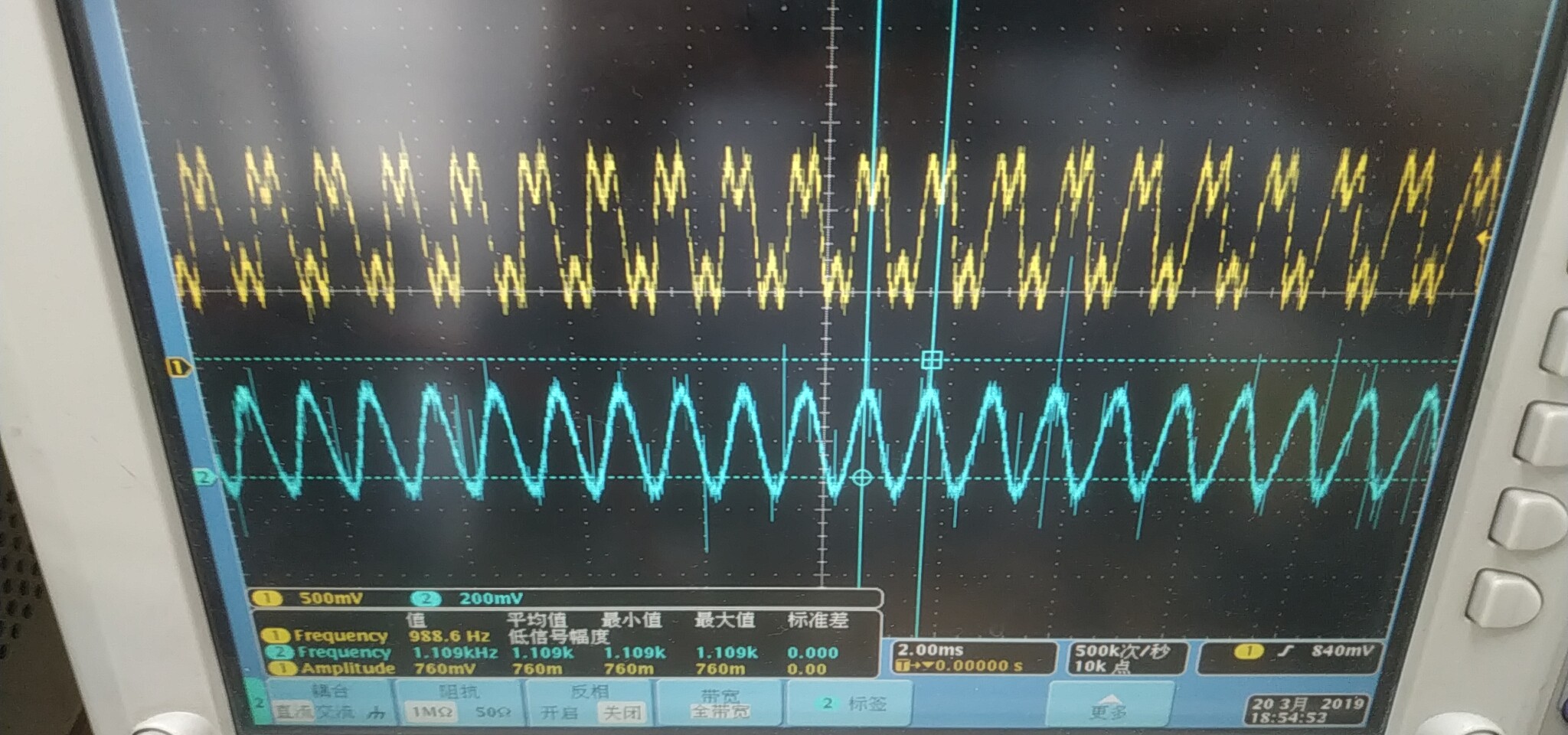

BCLK输入2.048MHz,MCLK无输入。AD分频系数1,2,128。使用单端IN1_L输入,16bits,DSP mode。AD采样率为8kHz。。IN1_L输入100mv、1kHz的信号,通过DOUT管脚输出到DSP。用两种方法测试。第一种,用示波器直接抓取DOUT数据,连续抓取8个,发现数据约为32767 ,32767 ,32767 ,14032 ,32767 ,32767 ,32767 ,51922。第二种,DSP将数据再通过codec的DA播放语音,用示波器看codec的输出,发现波形失真,像是两段波形的叠加。如下图。
请问是micpga的偏置电压与AD的基准电压相差很多的原因吗?
请问是什么原因造成的问题呢?
期待您的回答。

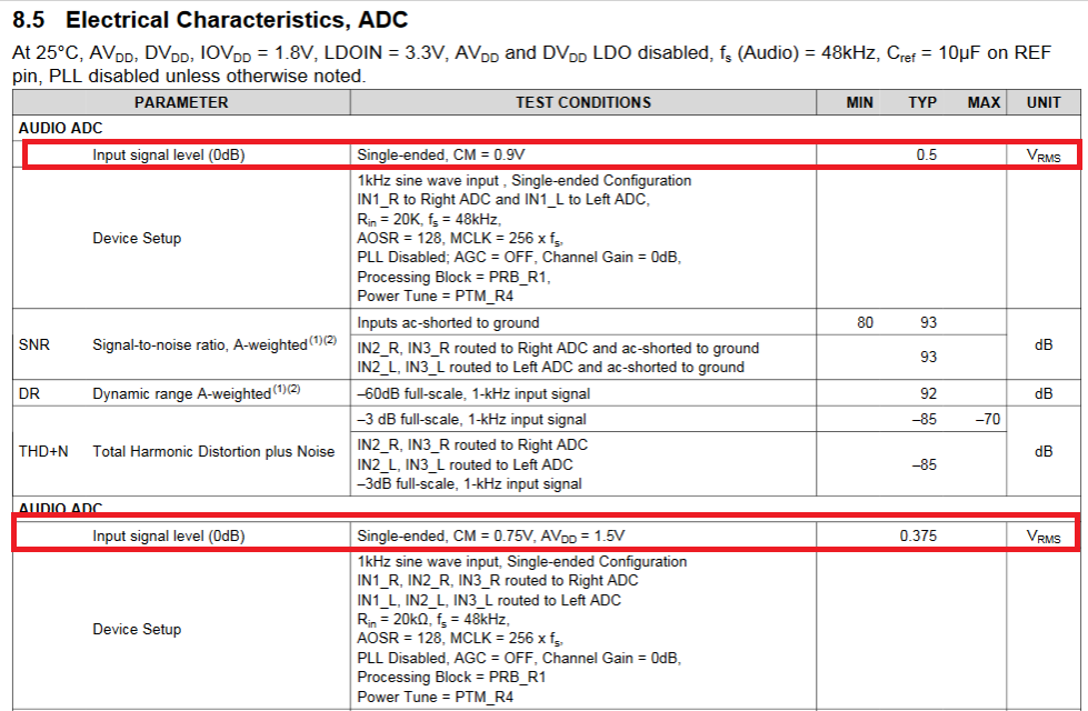

    确认一下输入信号是否在TLV320AIC3204 ADC的输入范围内,是单端输入吗,输入共模电压与AVDD供电电压也有关。

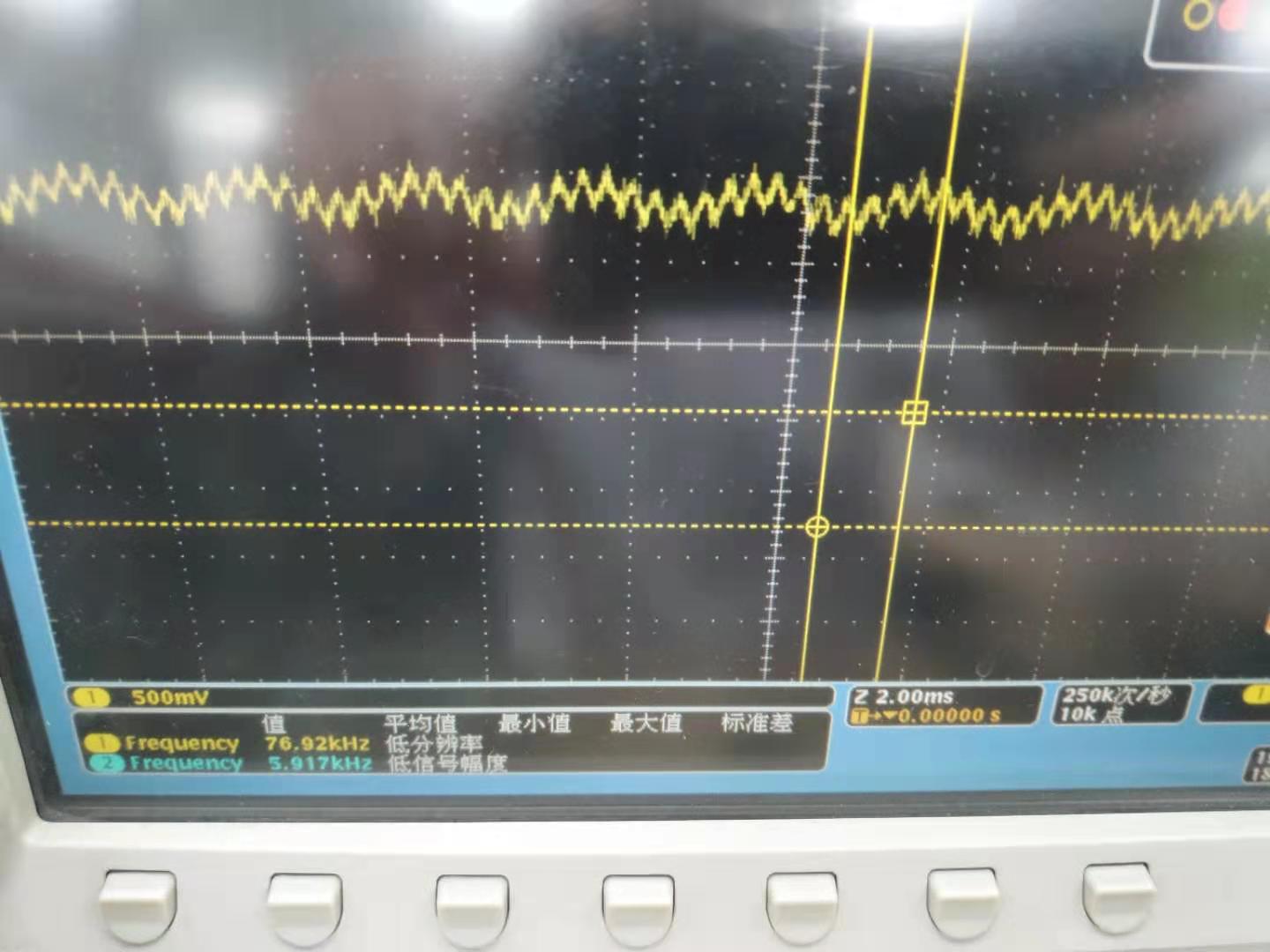

  • 感谢您的回复。是想做成单端输入,IN1_L、IN1_R分别作为两路单端输入。我发现当只使能Left ADC与Left DAC时,波形可以与输入信号频率相匹配,但是波峰与波谷产生凹陷。如下图,图中蓝色波形是IN1_L输入,黄色波形是:codec通过left ADC将IN1_L数据传给DSP,然后DSP将数据通过Left DAC数据传给codec,然后测量HPL端得到的波形。
    请问凹陷是哪里配置的有问题呢?
    请问当配置单端输入时,共模电压、AVDD配置应该参考什么呢?
    期待您的回复。
  • 共模电压参数在数据手册电气特性部分有说明,波形凹陷是不是增益设置的太大了呢
  • 感谢您的回复,我来描述下问题的解决方式。DSP模式的DSP接收codec数据时应该延迟一个周期接收。然后数据就稳定了。
