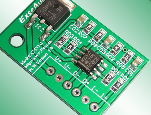

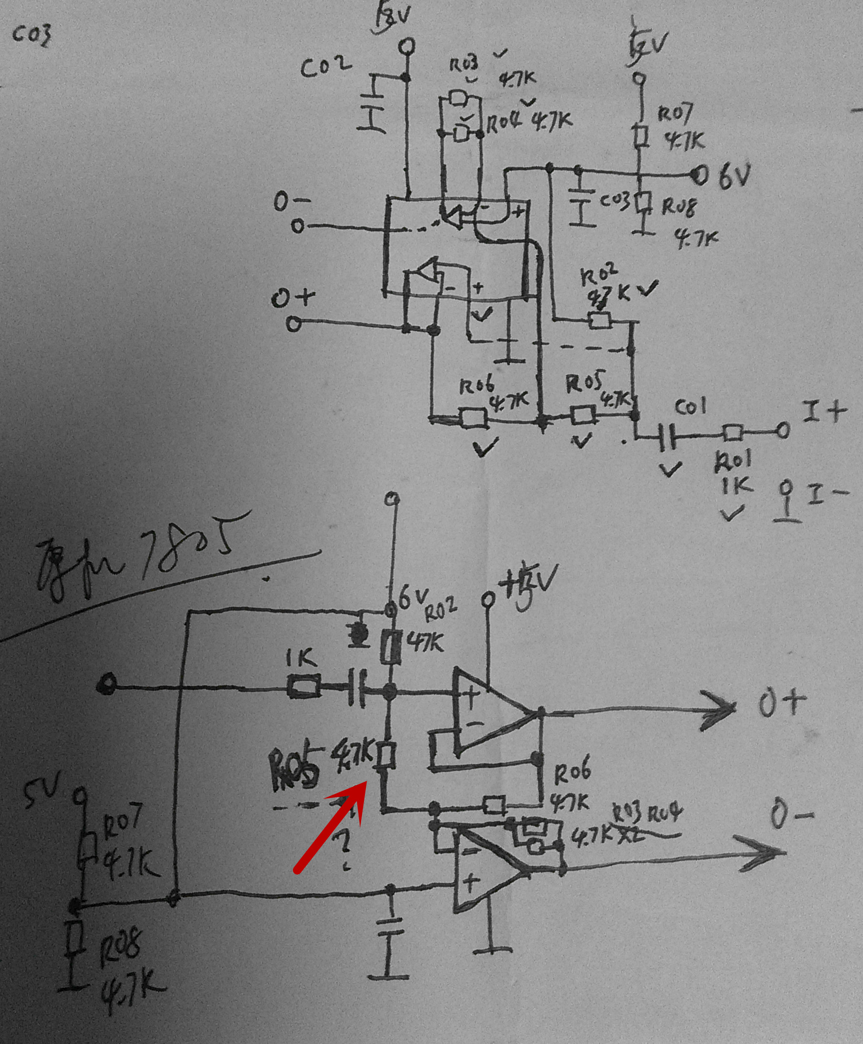

请教一下,我想用简单的运放搭建一个单端转平衡的电路,我看到这个电路图,有个疑问咨询一下?
 请教一下,我想用简单的运放搭建一个单端转平衡的电路,我看到这个电路图,有个疑问咨询一下?     我看过不少单端转平衡电路图 ,有2种情况:就是一倍反向放大器的反馈电阻有的接在射极输出器的输入端(即只接R05),  也有的电路图就是一倍反向放大器的反馈电阻接在射极输出器的输出端(即只接R06), 这个电路图R05和R06都接 我怀疑是否为了输出阻抗的平衡?还是什么原因啊?
  • 您这里的R05和R02更像是通过俩电阻分压,给运放提供偏置作用。
    您说的R06接在运放的输出端,阻值大概是多少呢?
    有没有参考文档看下您说的电路情况?
  •   这是生产者的板子,我画的电路图就是根据这个印刷版,不少单端转平衡电路图 ,有2种情况:就是一倍反向放大器的反馈电阻有的接在射极输出器的输入端(即只接R05),  也有的电路图就是一倍反向放大器的反馈电阻接在射极输出器的输出端(即只接R06), 这个电路图R05和R06都接 不知道他的设计有何用意?
