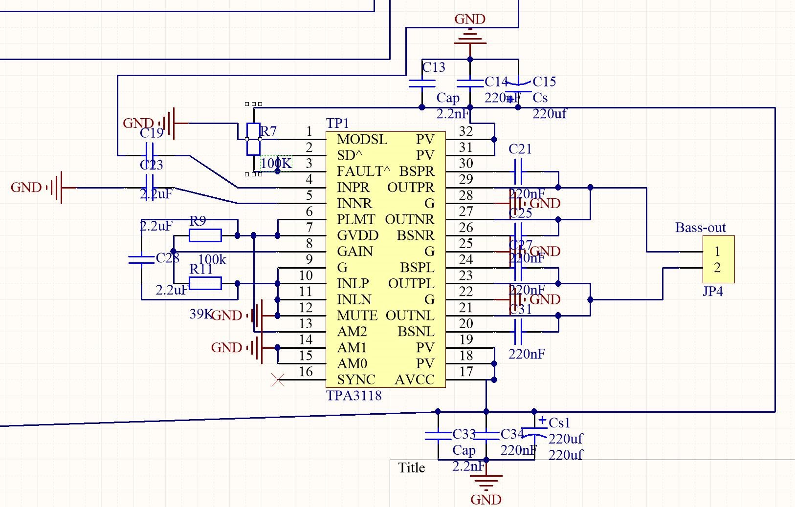

TPA3118出现声音时断时续,检测发现无声时fault起作用
低音通道上电播放时出现声音断续,大约间隔两秒会停止三四秒。 在芯片较冷,音量并不大的状态下也出现这个问题。  电路上设置了1.2mhz的频率,SD和Fault连接,并且用PV拉高。
希望得到解答。 增益为32DB 信号输入电容为1uf
另外:SD和Fauld直接连接的时候是否可以不用上拉电阻呢?
