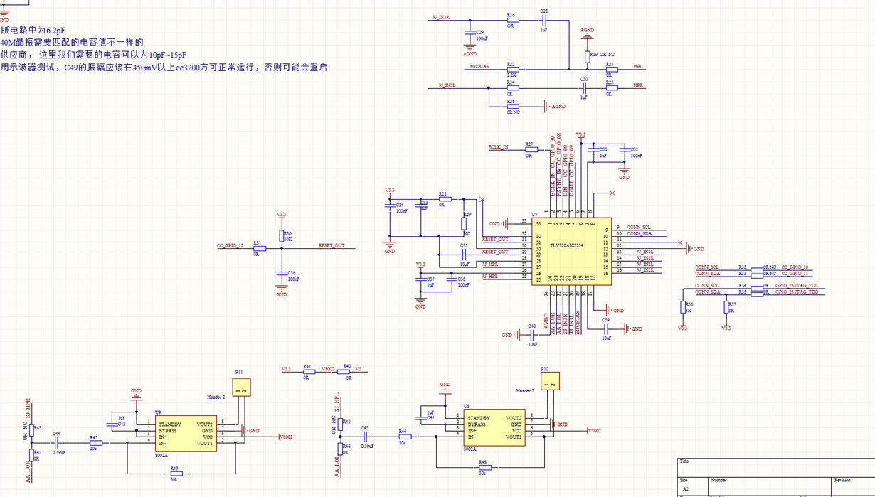

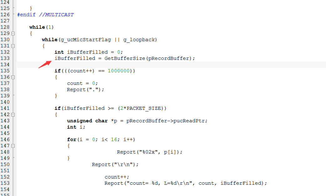

这是我的原理图,CS脚以及供电,I2C通信设置都是正常的,主控是cc3200,代码在CC3200官方板子是可以跑的。
HPL和HPR是模拟输入,两路输出到两个功放芯片接喇叭,现在是代码里的RecodeBuffer一直为空,没有录到声音。
后面又尝试直接播放一段存在内存卡里的pcm音乐,但是喇叭也是没有声音,把模拟输入端直接接功放端,是有声音的,证明功放部分是没有问题的。代码已验证过也是没有问题的
