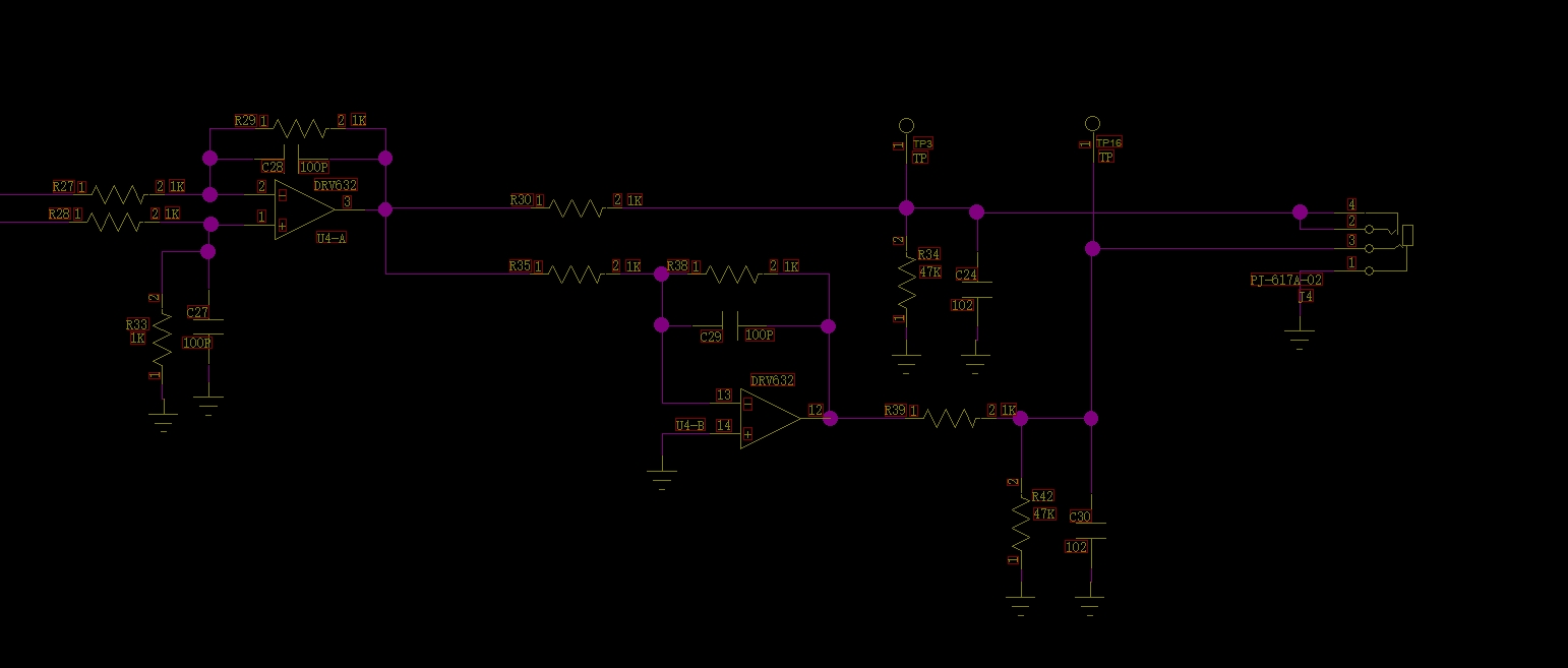

Other Parts Discussed in Thread: DRV632
3脚是输出脚,接地是不合适的,单端输出,你可以让负载的另外一个脚直接接地
