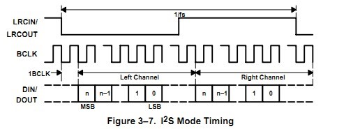

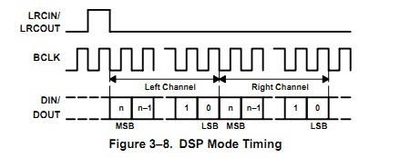

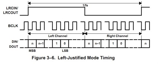

你好!自己使用DSP2812 与tlv320AIC23进行数据发送,通过DA发出数据,现在想让AIC23的LOUT  ROUT同时发出数据,可是自己只能通过设置DSP2812MCBSP中的FSX控制端 发出某一路:LOUT 或者ROUT,不能同时输出。AIC23的数据模式有三种:I2S 、Left Justified 、DSP模式,自己想实现I2S模式或者Left Justified模式那种,当FSX(即下图的LRCIN/LRCOUT)帧脉冲为1时发出左路数据,当FSX帧脉冲为0时发出右路数据。这个怎么实现呢?FSX只能选0 或者 1有效。谢谢!!

    是这样的,DSP McBSP可以当做SPI使用嘛,然后我就用McBSP,McBSP发送数据时有个FSXP(帧脉冲片选,类似于SPI的CS)。这个FSXP是设置高低电平有效的,我个人理解FSXP只能设置高或者低二者之一有效,即:一个方波有高电平 低电平,如果你设置FSXP高有效,那低电平时发送的数据就不能发送出去,同理,你如果设置FSXP低电平有效,那方波的高电平时期,数据就无法发送出去。可I2S模式(见上图) LRCOUT/LRCIN是高低电平模式,(与DSP模式不同),像I2S这种模式,我选FSXP高电平有效的话,那只能对应I2S的LRCOUT/LRCIN高电平,LRCOUT/LRCIN低电平时就无法接收到DSP发送过来的数据。 是不是可以这样理解呢?
  • 你好,你的这种对于时序的理解是正确的,而实际的信号恢复基本上靠我们器件来完成的。
    输入信号L/R channel会通过类似于开关的通路分别进入到L/R sigma-delta Channel,然后DAC会分别对数据进行采集/保持来输出,这样L/R channel对应输出连续的模拟信号。因为数据量足够恢复两个信号,且速度足够快,所以对于我们应该感受为同时输出。
