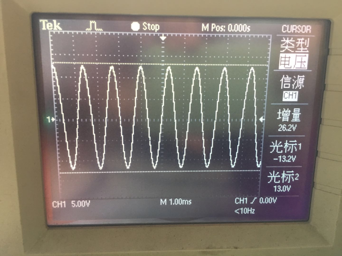

  • 寄存器为默认值,音量调整为0dB时,示波器测A+和A-之间的波形:

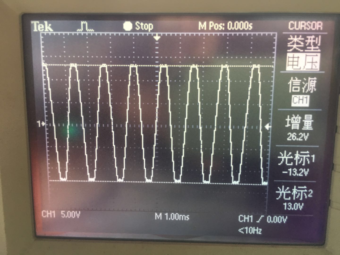

    寄存器为默认值,音量调整为1dB时,示波器测A+和A-之间的波形:

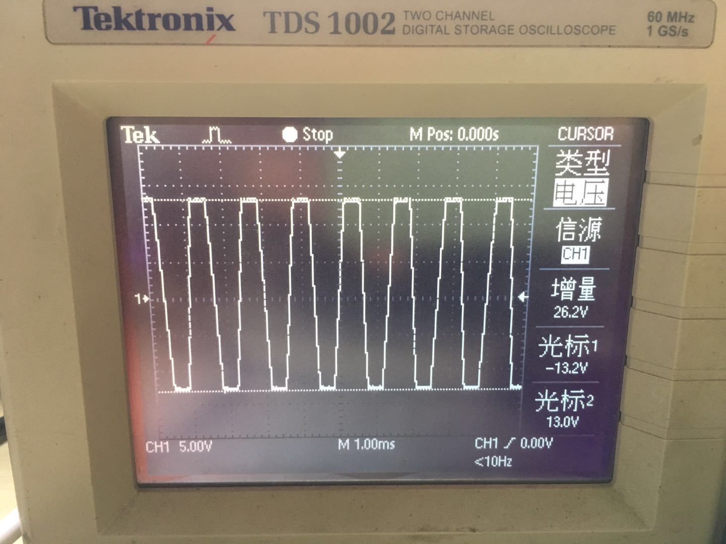

    寄存器为默认值,音量调整为5dB时,示波器测A+和A-之间的波形:
    调整寄存器digital control 【7:5】=00;和 analog control 【3:2】= 00;波形形状没有改善。
    实测SFI-CILF引脚电压为7.1V, PVDD为25V。
    还有什么方法改善这个波形失真情况?
