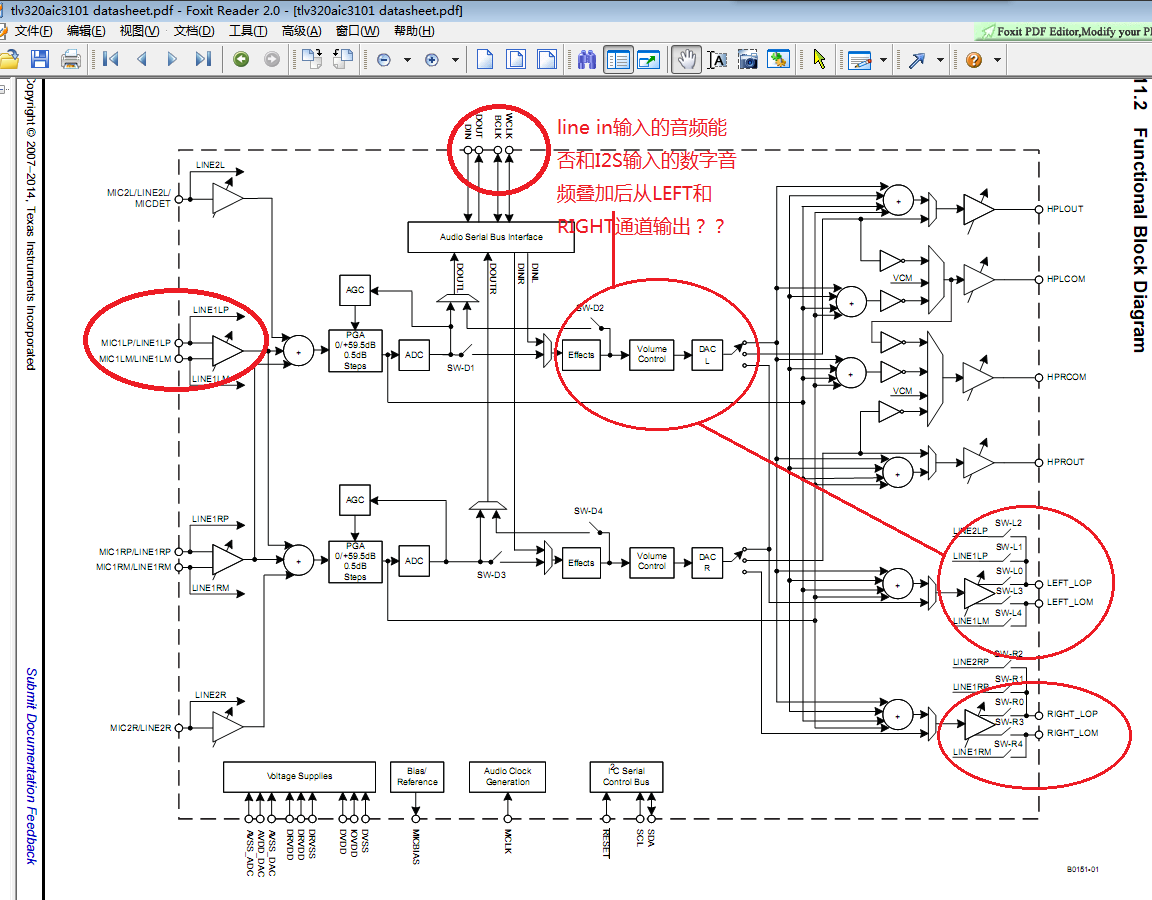

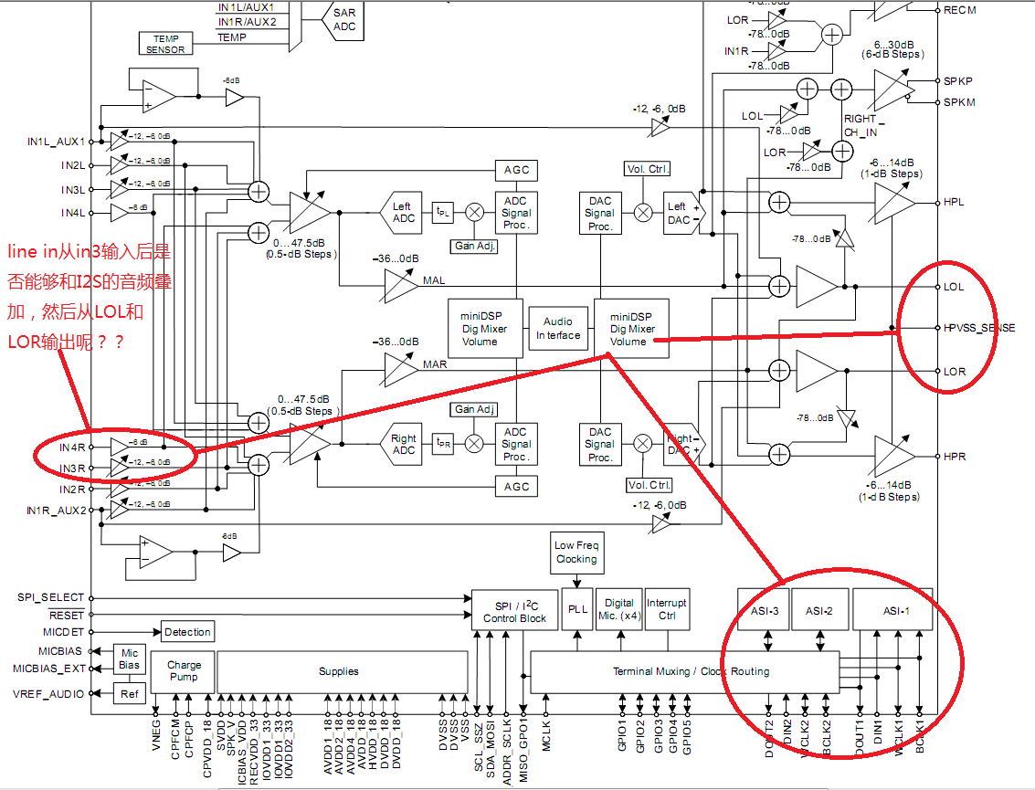

使用AIC3101和AIC3268的问题点,line in输入是否能够和I2S的音频做叠加
现在有个客户的要求,客户要求模拟line in输入是否能够和数字I2S的音频做叠加,分别使用AIC3101和AIC3268
是否可以满足要求的??
感谢。
  • 不能叠加吧,line in进来的模拟信号经过内部的ADC转化为数字信号Dout 通过I2S接口给DSP进行数字处理,然后DIN又通过I2S接口输入进来,再通过内部的DAC转化成模拟信号的过程,所以模拟信号是不能和DIN进行叠加的。
