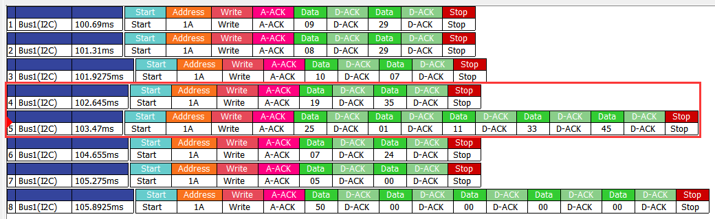

现有客户用TAS5731M做PBTL模式
一、客户硬件连接简易图如下:
二、TAS5731M 的datasheet中说输出PBTL mode 时,0x19寄存器的值是3A,0x25寄存器的值是01 01 23 45,用EVM板调试无声音,后将0x25寄存器的值改为01 00 22 45,再用EVM调试有声音(之前有其他同事解决过这个问题)
        现在是调客户的样板,设置PBTL mode,0x25写01 00 22 45 ,没有声音出来;
用MCU给功放做初始化,有声音出来,在初始化过程中用逻辑分析仪抓出来的数据如下
0x19寄存器的值是35,0x25寄存器的值是01 11 33 45
用GDE调客户的样板,写入35/01 11 33 45 有声音出来
3A和35的区别是选择不同的PWM
问题:
1、输出PBTL mode情况下,写入3A或35都是可行的吗?
2、现在客户的板子只有写35/01 11 33 45 才能出声音,但其他客户是写入3A/01 00 22 45 有声音,EVM板写入3A/01 00 22 45 也有声音出来,这样是否有什么问题?
3、是否是硬件的差别还是有什么软件设置不同导致初始化寄存器的写入的值不一致?
注:我现在没有TAS5731MEVM板,无法验证EVM板写入35/01 11 33 45 是否有声音出来
