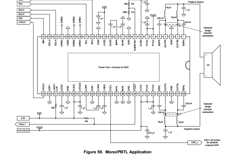

TAS5766做L+R单声道输出,DAC-L和DAC-R如何处理较好?
  • 这个图有推荐, DACR 通过电容连接了 INPR, DACL 可以接到外面的运放做信号输出, 也可以类似 DACR 的处理
  • datasheet上有对这两个引脚在单声道应用下的描述: In mono mode the right DAC channel, DACR, is used as input for the speaker amplifier, INPR. The left channel DACL can be used for a external AMP if more channels and power is needed.
  • 对不起,还是不是很明白,请教一下
    1.是不是做L+R输出只需要接DACR或者DACL就可以了。
    2.假如直接入DACR或者DACL,喇叭能输出L+R的声音吗?
    盼复
