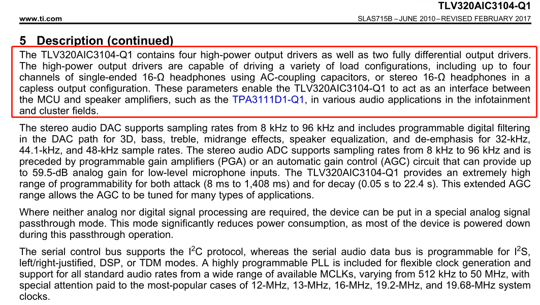

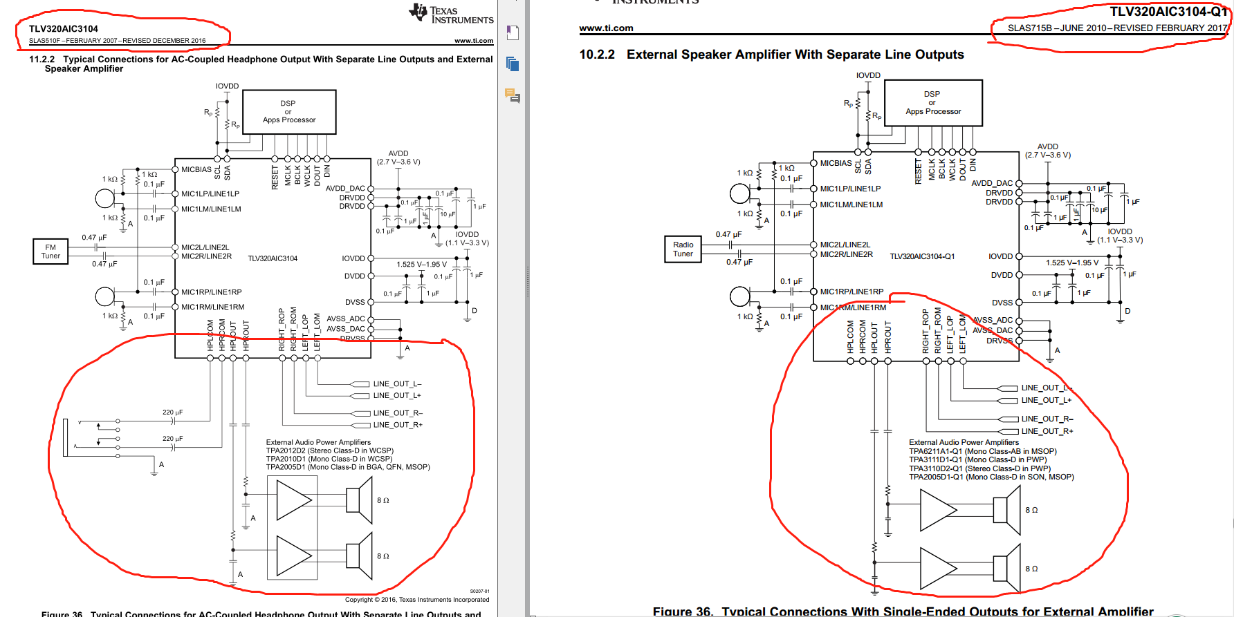

“TLV320AIC3104”的datasheet上面描述“TLV320AIC3104”集成了 four high-power output drivers和 two fully differential output drivers。现在我用hight-power output drivers加一个功放接扬声器,但是我还需要接一个耳机输出,请问two fully differential output drivers可以不接其他运放用作耳机直接输出吗?有没有相应的资料提供?
