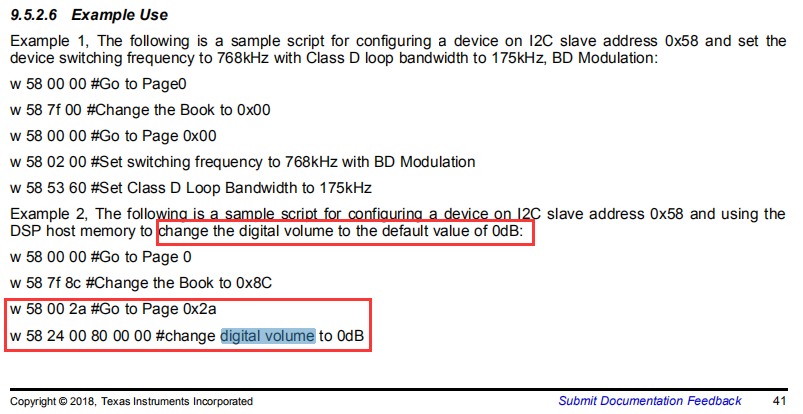

TAS5805M的digital volume
我在規格書和PPC3上面調Volume 是0x24 & 0x28,

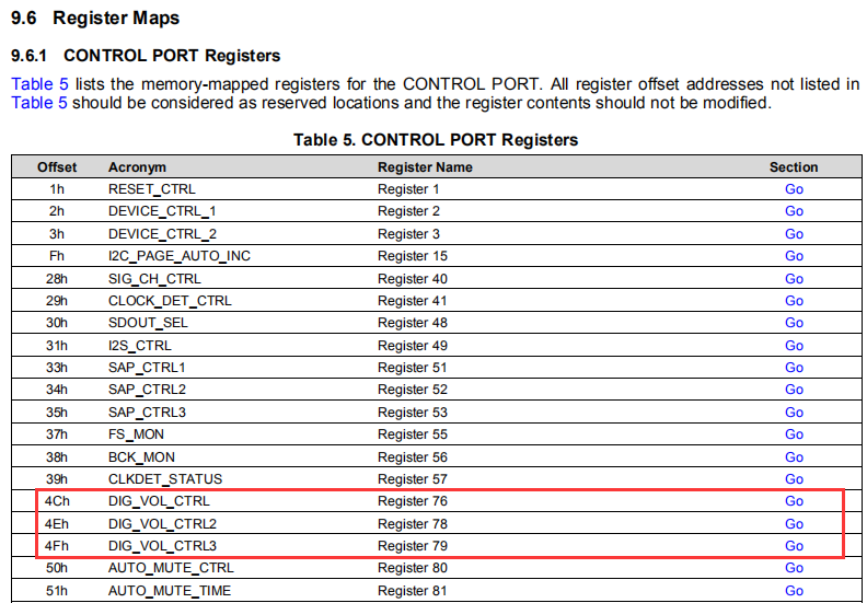

但是又看到register map有個digital volume是0x4C, 不知道這兩者之間有甚麼差別??
0x4c, 0x4e, 0x4f 是整個DSP處理流程的哪個部分,
還有規格書的 9.6 Register Map怎麼沒有看到Register 24 & 28???
謝謝!
  • 您好,我理解0X24 和0X4C都是digital volume,但是寄存器的page / book是不同的,还是建议参考PPC3 上的配置。
    datasheet中有些没有列出的寄存器,在您附的datasheet 这个截图也有解释:
    All register offset addresses not listed in Table 5 should be considered as reserved locations and the register contents should not be modified.
