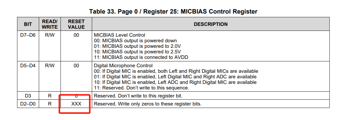

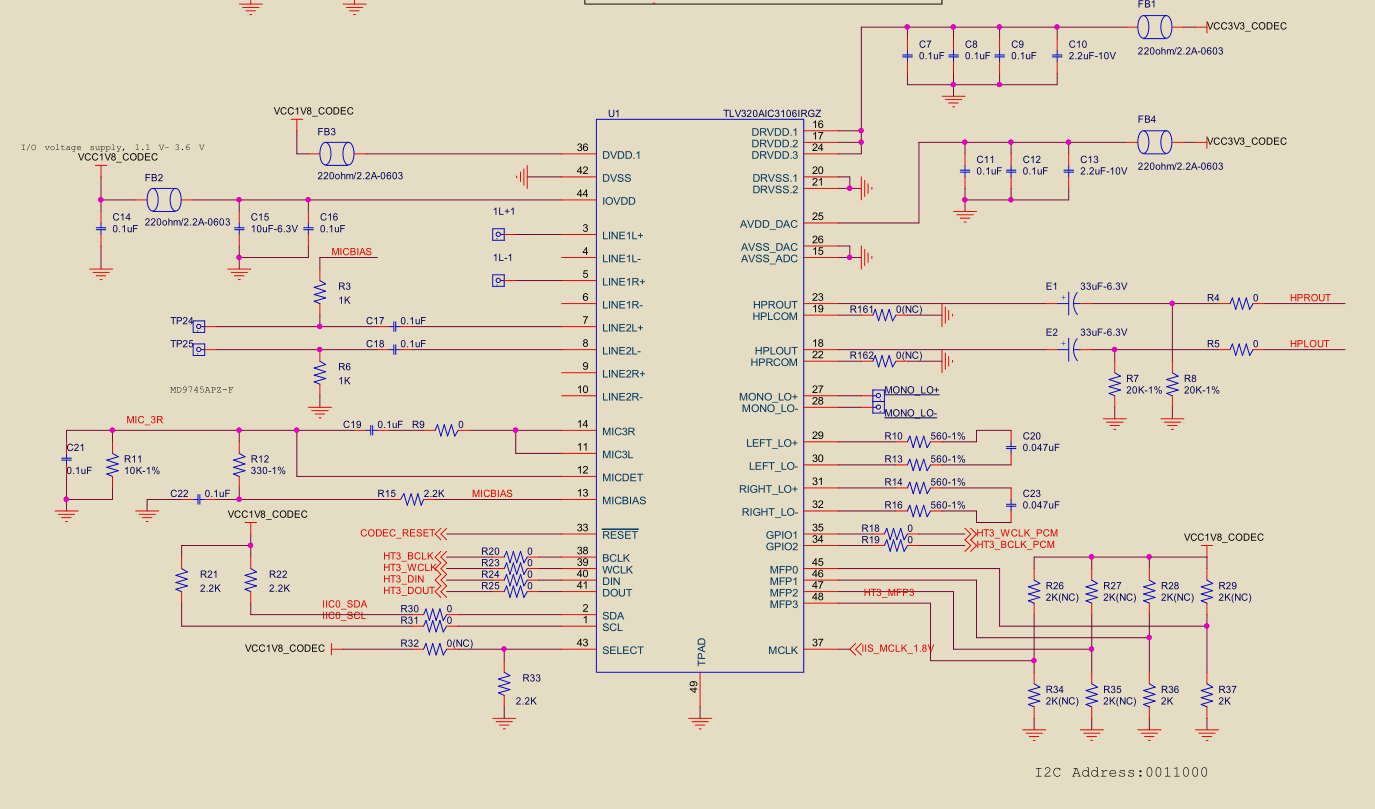

TI的工程师,你们好:
我在进行aic3106的配置时,将0x80写入page0/regster25,读出来却是0x86,该寄存器的低4位为保留值,请问是否会影响我mic输入的声音?
