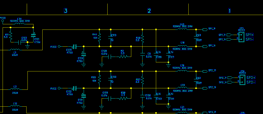

我用1PCS TAS5342 输出到4个speaker ,用MCU控制 它的 /RESET 和12V VDD,正常上电和软件Standby pop-noise 都很小了。但是
突然拔掉电源后会有 一个拖长的尖叫声,要怎么解决啊?
线路按参考设计的
可以抓取一个输出端的波形图看一下。
猜测这个拖长的尖叫声应该与speaker两端的掉电快慢有关,故建议可以尝试着调整电容C125,C124的容值,这个容值可能会影响掉电之后的稳定时间。

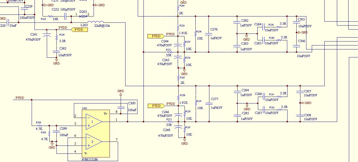

您好,单端接法时推荐附件加运放稳定参考点的原理图接法,请参考。
