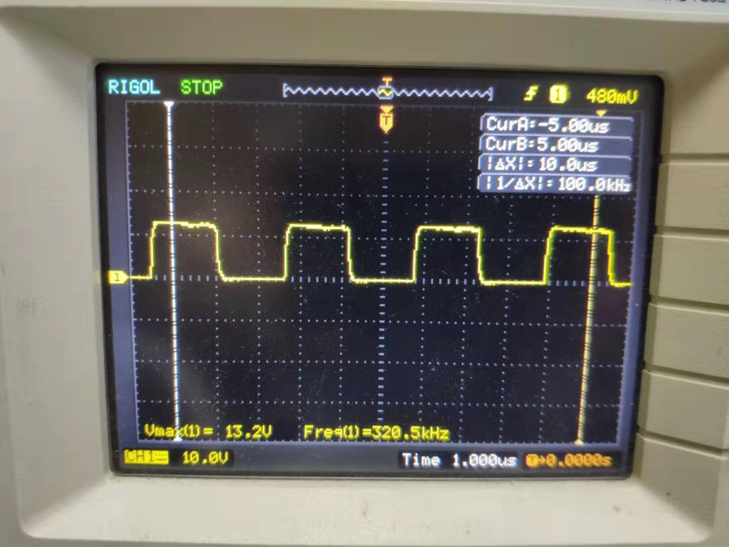

TPA3110D2 输入正弦波信号,输出是高频方波噪声

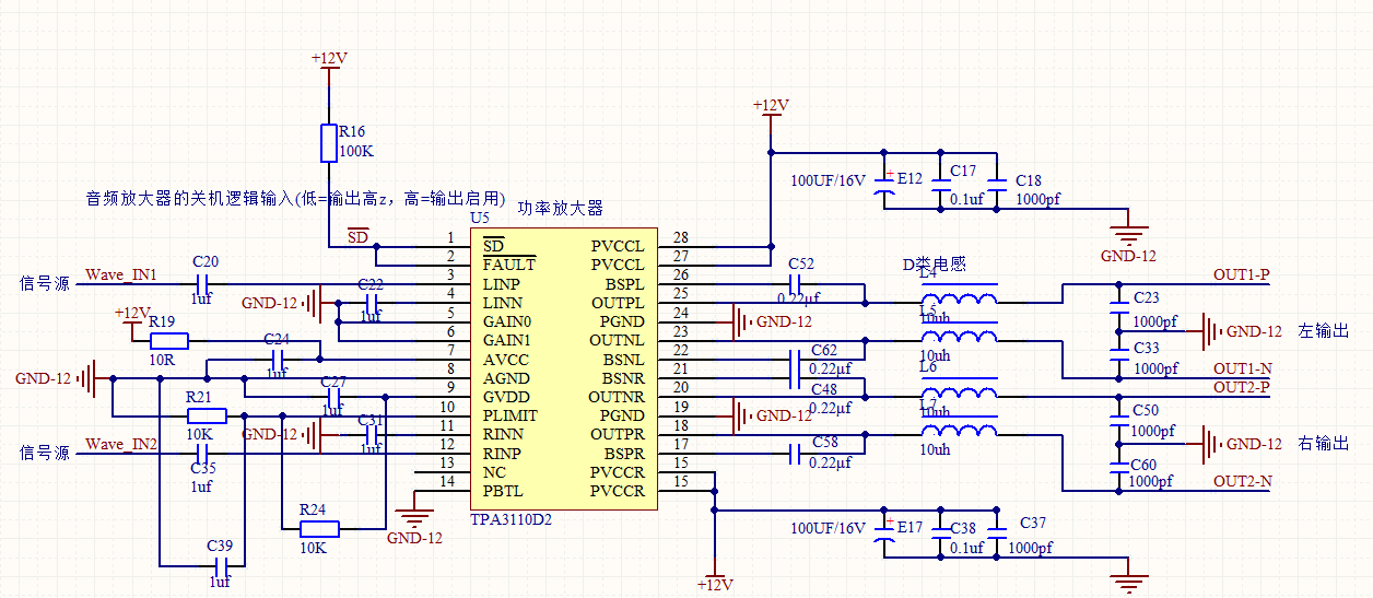

我是按照技术手册绘制的电路
然后我输入的波形是这样的:
这是我量的输出波形:
请问大大们,这是怎么回事?        我之前同样的电路有正常的正弦输出,不过有噪声,然后重新画了一版PCB,回来就这样了,麻烦各位大大看一下,小弟谢谢了!
  • 您好,
    同样的电路测试时后端加的负载一样吗,测试波形都是LC滤波电路后端输出吗
    LC滤波电路参数一样吗,感觉 是LC滤波电路设计不合理的问题,下面文档对您滤波器设计可能有帮助:
    www.ti.com/.../slaa701a.pdf
  • 波形的输出,从LC滤波电路后面直接接到了变压器一端用来升压,变压器这一端的电阻大概是50欧这样。刚量了一下LC电路后面,也就是变压器两端波形:
    频率非常高,应该是噪声,不是我想要的4KHz。  关于LC滤波电路应该是我设计的不合理,我现在去看一下TI大大推荐的文章,麻烦大大再给我一些建议,谢谢。
  • 这是之前测试电路时测量的波形,是经过变压器之后接到500欧负载上面的波形,可以看得到在峰值和谷值那里有噪声纹波。    不过,这次用的元件都是一样的,但输出只有高频噪声。
  • 你用的是Class-D功放,是用PWM技术;获得音频输出的音频功率放大器。通过低通滤波器;就能用示波器看到输入的放大输出了。
    至于用变压器输出,由于变压器有寄生漏感,起到了低通滤波效果,所以;输入PWM调制波;输出被低通后仅有音频了。
  • 谢谢K大大的耐心解答。现在是输出部分只有噪声,经过变压器也没有正常的4KHz的正弦音频信号,是我LC低通滤波器那里设计的不合理吗?我看了TI推荐的手册,手册里推荐了二阶巴特沃斯低通滤波器,我根据手册将LC低通滤波器重新设计会不会改善现在只有噪声没有音频信号的情况?另外,对于输入进class-d的信号有自身的要求吗?非常感谢。
