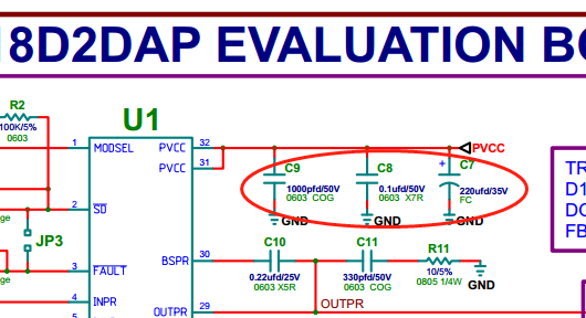

功放芯片的滤波电容,看到TPA3116和3118的EVM板上面的滤波电容,基本都是并联了1nF,100nF和220uF的电容,想问一下除了这些值意外,是否还可以根据实际情况选择其他值?一般有哪些常用值?如果有噪声,是否可以这样子处理电源?
您好,常用的去耦电容0.1uF, 1uF,220uF这些,使用多个容值相同的电容并联比使用一个等值的电容效果要好,小电容值滤高频,大电容值滤低频。如果计算的话,就是根据电源噪声频率计算RC滤波电路的截止频率。
附件是一篇关于电容去耦的介绍,介绍的很详细,可以看下。
