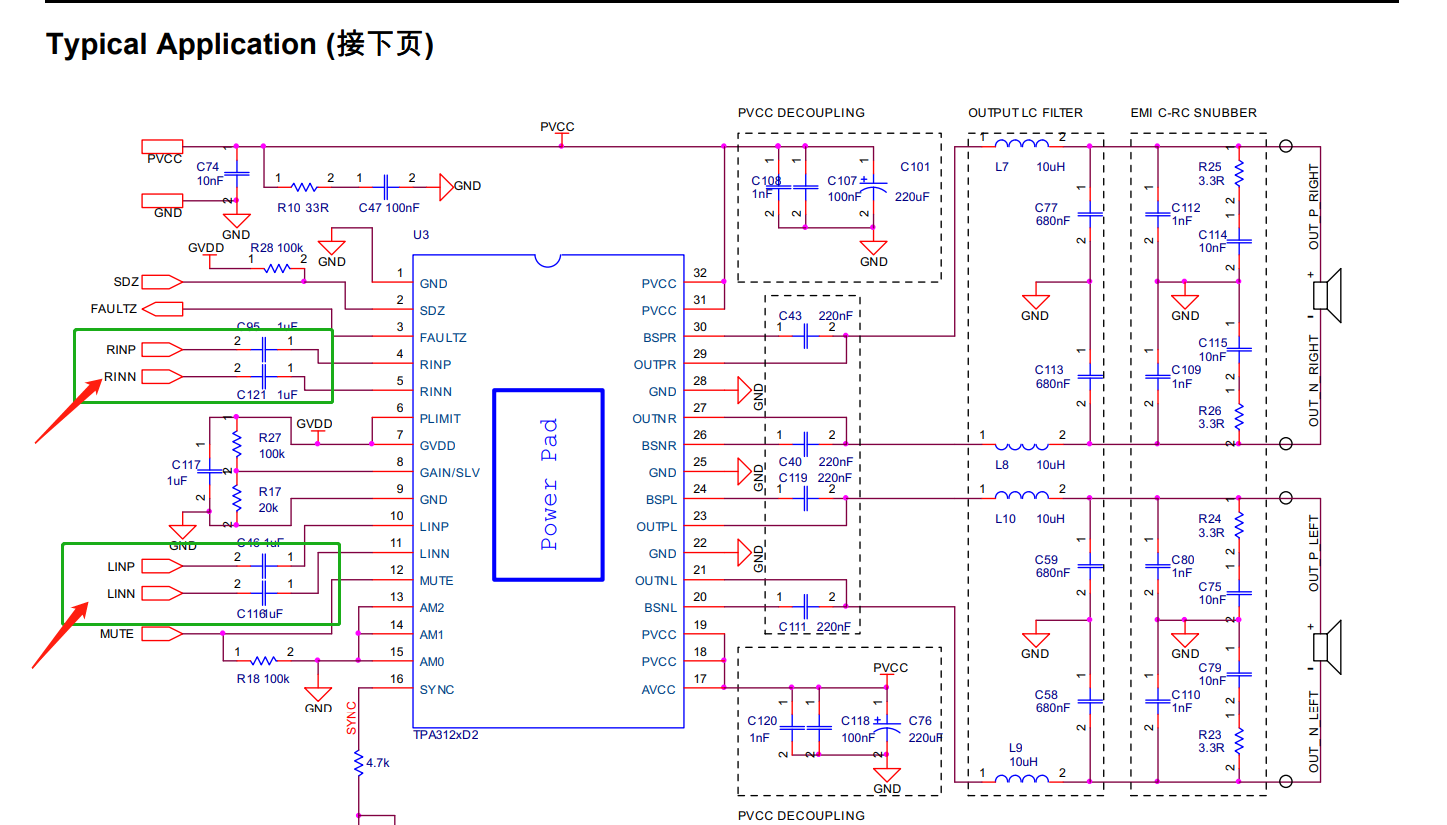

我想请教的是,"输出OUTPR和OUTNR接一起接在speaker的正端,OUTPL和OUTNL 接一起接在speaker的负端",您之前解释的这样的接线方式,如果是这样,输出端将会也是单通道信号了吗?如果仍然保留左右两个声道的形式,该如何接线呢?感谢您的帮助!
