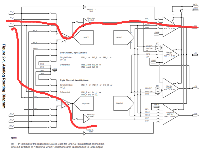

TLV320AIC3204音频通路问题确认
如用户手册SLAA557 中框图。若IN2L需要由模拟通道从HPL输出;而IN3L则需要将模拟音频AD采样传输至I2S总线。
请帮忙确认下:此处IN2L,IN3L开关打开后,IN2、IN3是否会混音,没办法相互独立的 一路HPL输出,另一路AD采样。
