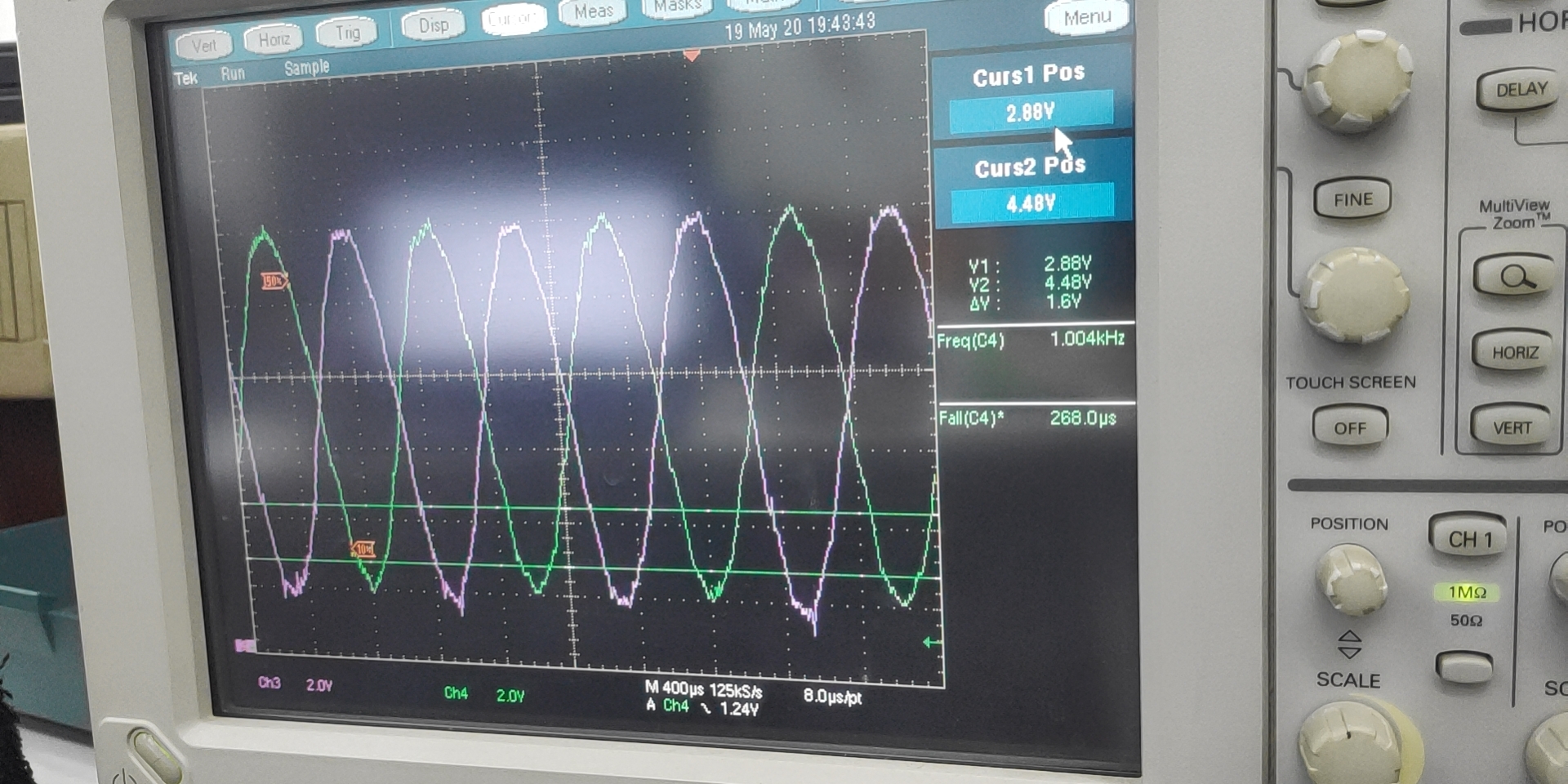

问题:
       条件:电源使用安泰信PR35-5A-3C可提供电源15v/5A,负载8Ω
                 将1Khz信号输入,硬件使用的是BTL,TAS5719两路都是输出6W(THD+N=10%)波形见照片。
      按照SPEC
按照手册上功率低了将近一半,还有如果再将增益调高系统输出不稳定,电流从1A-0.2A跳动,把增益调低一点有时可以恢复有时必须重启系统。
麻烦帮忙提供一些方向和建议。万分感谢!

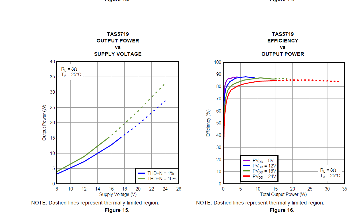

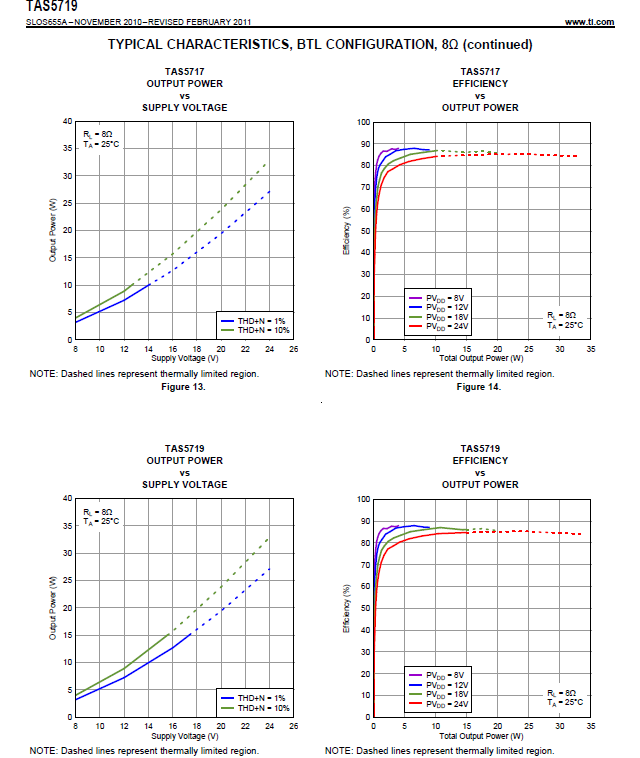

还有手册中的这个电压功率表是15V下12W是额度功率还是峰值功率,两个喇叭都能输出12w吗?
  • 是的,手册中的功率指的是每个通道的输出功率大小。 这个功率是有效值,不是峰峰值。
    输出功率主要是和供电电压,THD+N,频率,输入信号幅值,增益的设置,以及效率有关的。
    当增益调高时,输出幅值会变大,功率也会变大,但是要注意芯片散热情况,因为这款内部集成了过热保护,所以看下是否是芯片结温太高,导致热保护,进入shutdown状态,当温度下来之后能自动恢复,或者需要重启。
