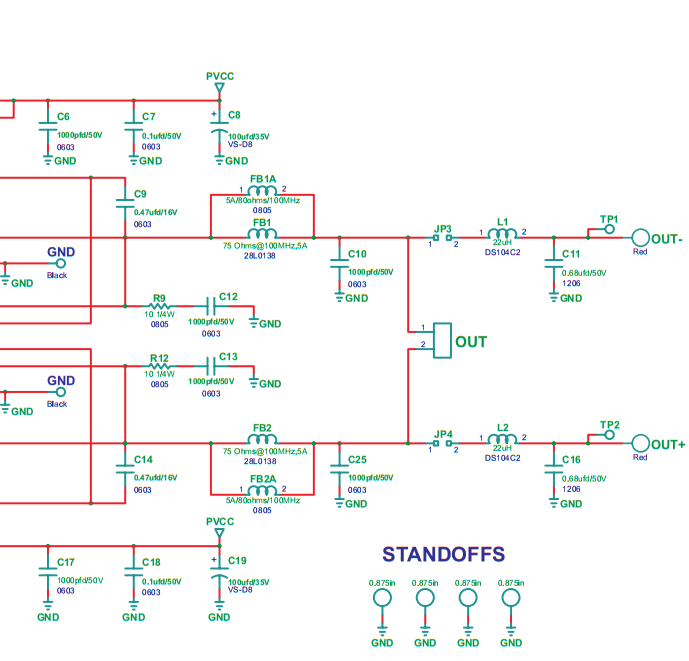

TPA3112上电瞬间有电流冲击声音,要怎么解决?
参数和评估板上面的是一致的,负载为2.2欧姆的喇叭,上电瞬间会有电流冲击声。另外增益最大时,关闭音频信号喇叭会有沙沙声。电流冲击声和沙沙声有办法解决吗?
  • 您好,不知您这里说的上电电流冲击声,是否为POP声,但是建议上电瞬间要保持SD为低, 使得TPA3112 处于shutdownz状态。 等电压起来稳定之后,再将SD 引脚拉高。
    掉电时候也一样,先将SD从高到低变化,然后再掉电。
