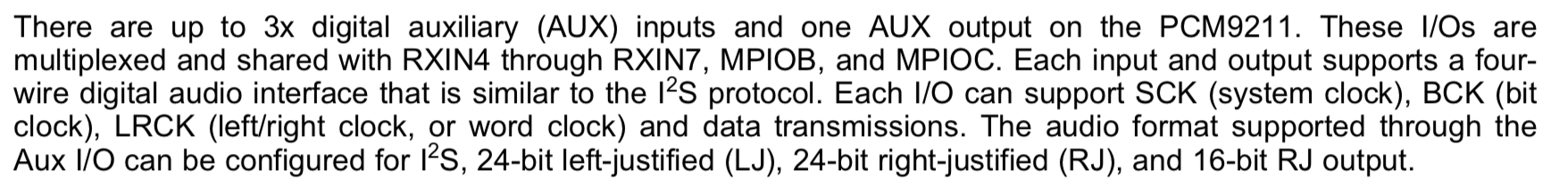

您好,请问如何将PCM9211的RXIN4-RXIN7配置为I2S方式输入?
  • 您好,您的意思是使用RXIN4-RXIN7 的多路复用功能,作为I2S的四个输入引脚是吗?
    这时候只需要配置MPIO port即可,datasheet中有提到,MPIO_B和MPIO_C作为输出,RXIN4 –RXIN7作为PCM输入,MPIO_B和MPIO_C作为输出的寄存器地址为0X79h。
    MPIO_B and MPIO_C are PCM outputs, while AUXIN0 (RXIN4 –RXIN7) is utilized as a PCM input.
  • 感谢你的解答。我是想使用RXIN4-RXIN7的四个脚用于I2S输入,然后从MAIN OUTPUT PORT输出,可以实现吗?
  • 您好,首先I2S是PCM的一个分支 ,RXIN4-RXIN7这几个引脚的另一个功能就是I2S的四个引脚,系统时钟SCK,位时钟BCK,帧时钟LRCK,以及数据输入端DIN。 datasheet中8.3.4部分的介绍以及8.3.5部分的信号routing部分介绍,The Main Output Port and Aux Output Port (that can be output through MPIO_B) are both PCM outputs capable of I2S, RJ, and LJ.  我认为实现您说的功能是没有问题的呢。
