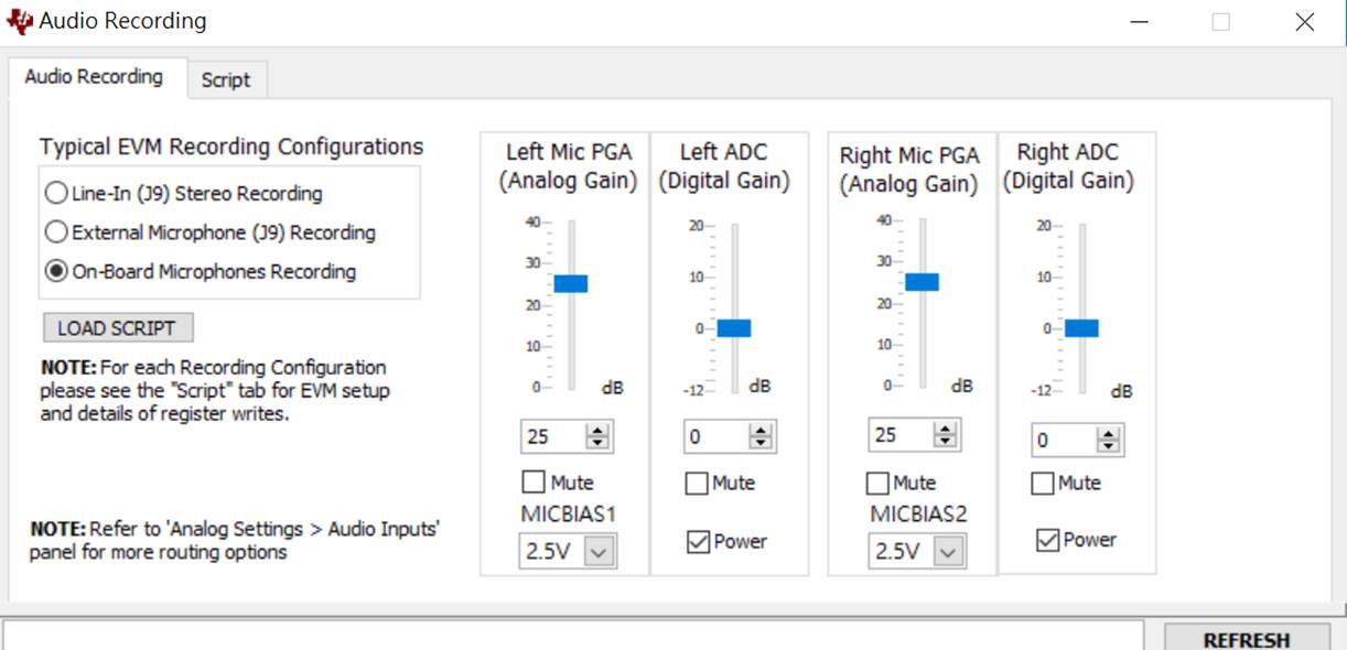

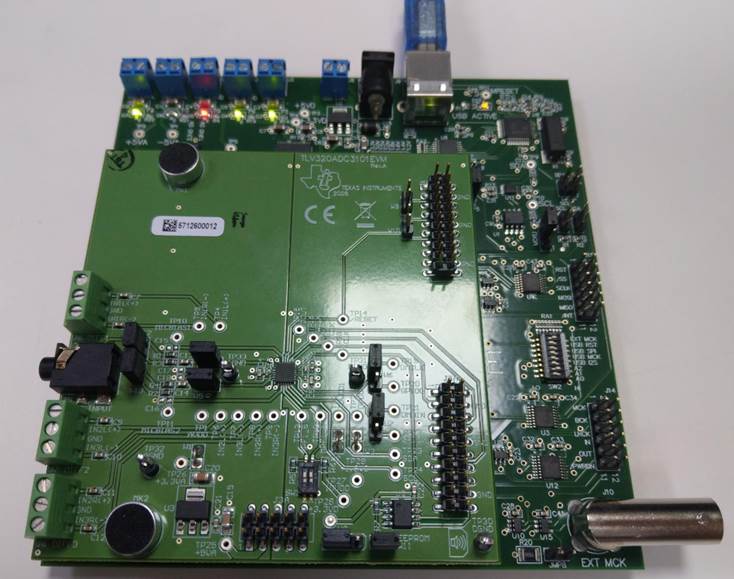

目前使用TLV320ADC3101 EVM + USB-MODEVM,遇到一些問題想要詢問:
HW設定如下:
SW設定如下

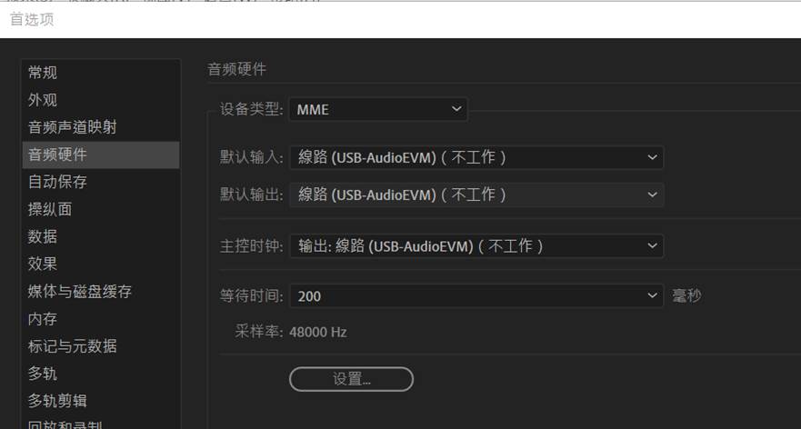

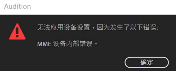

目前在这样的设定下,想要使用audition录制声音,在HW设定的地方遇到下面错误:
想请问是不是有哪些地方设定不对?

  • 您好,您可以参考EVM user's guide中的步骤一步步进行,先看下硬件上的配置都是都没问题。通过这个截图看,硬件首先是有问题的,输入输出都没工作。
    另外,就是在当CS软件启动之后,先按照Figure 3的图示,看下是否系统兼容性设置正确?

    目前的設定是按照文件 slau267a.pdf 的 3.2 EVM Connections 設定的:
    硬體部分----------
    TLV320ADC3101 EVM :
    按照table 2. List of Jumpers and Switches 設定,差別只在W11我是Installed。
    USB-MODEVM:
    SW2按照CS上的Quick Start Info中的USB-MODEVM Audio Interface Conficuration 設定,除了A1設定在HO。

    將TLV320ADC3101 EVM上的W11 設定成Not Installed,並且將USB-MODEVM上的SW2的A1設定成LO。

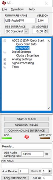

    這樣的設定就是完全照著slau267a.pdf 所設定,但是ADC3101 CS反而找不到EVM:
    ADC3101 CS上的firmware name與version是空白的,ADC3101 CS上的USB燈沒有亮。

  • 您好,从截图来看,USB_AudioEVM  没有工作,所以可看下PC的设备管理器中,是否有出现USB_MODEVM 在NI-VISA USB Devices 和Sound, video and game controllers下面?
    另外,如果jumper 和switches 接法都没问题的话,CS找不到EVM,建议您卸载掉CS然后重新安装一下试试呢?
