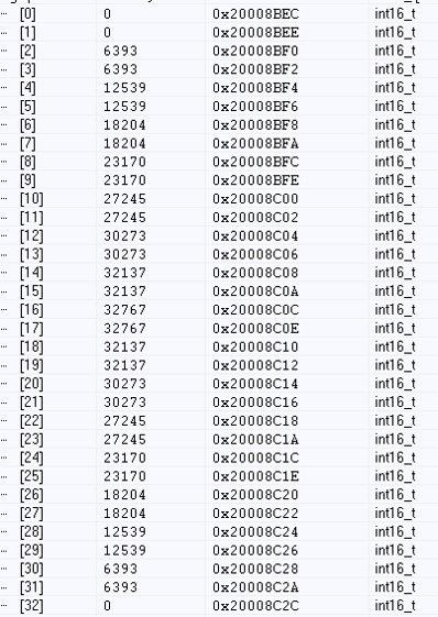

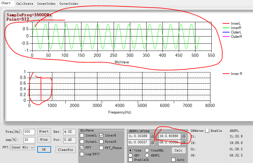

第一个问题:用3104内置ADC 实现MIC数据采集的准确度:
实测结果是:采集的数据与实现信号大了约170mVrms;

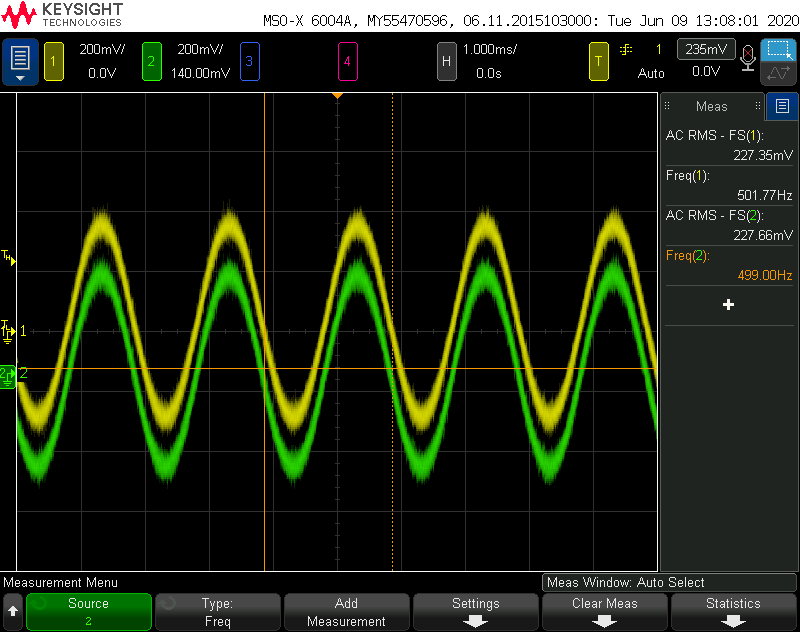

测量办法:用示波器测量MIC1RP引脚的信号,用来与转换的数据对比;MIC1RP上给的是一个500Hz的正弦波,示波器测的的值为226.7mVrms, 而Codec内置ADC的PGA增益与Mixer前端的信号增益均为0dB时,转换出来的数据是397.1mVrms;
问题:为什么Codec测得的数据比原始信号要大那么多?

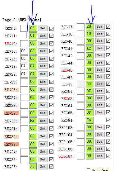

下图为寄Codec的部分寄存器配置,蓝牙箭头指向的列为寄存器的配置值(16进制),REG37表示第37号寄存器;

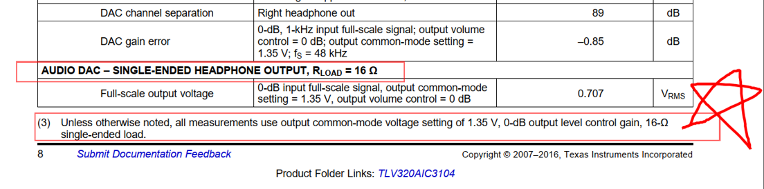

测量办法:AVDD=DRVDD=3.0V, IOVDD=3.3, DVDD=1.8V,Output common-mode=1.35V, HPROUT处于悬空状态; 此时产生500Hz full-scale的正弦波,测得HPROUT的有效电压为0.5055mVrms,与手册指标相关了约0.202Vrms;
问题:为什么不是手册上讲的707mVrms? 这个707mVrms是怎么来的呢?如果参考电压是3.V,那最大输出的交流信号不应该是3/sqrt(2) = 2.12132Vrms吗?为什么手册中是0.707Vrms? 就算是以1.35V为参考,那也不是0.707mVrms啊?

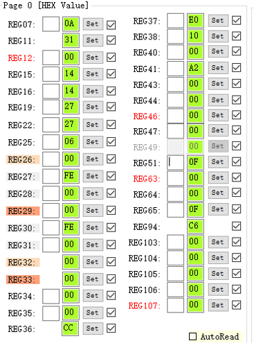

下图为寄存器的配置和产生的正弦波信号 及手册上的说明:
