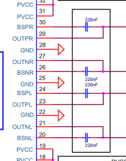

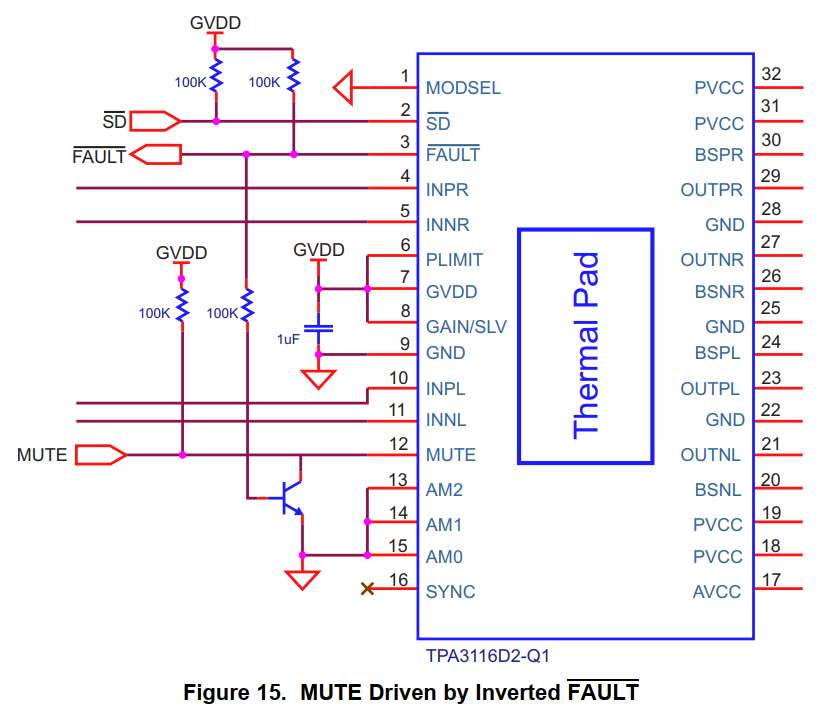

2、实际测量两个声道只能输出8W的功率,测得PLIMIT 引脚的电压为6.8V与数据手册基本相符。散热片使用的是手册推荐的。但就是不能达到50W功率,最大每个通道8W左右,达到该值后继续加大输入信号芯片好像会开启保护功能。PLIMIT 和GAIN部分连接与下图中一致。
如果PLIMIT默认输出最大功率的话电路结构时下图的接线形式吗?

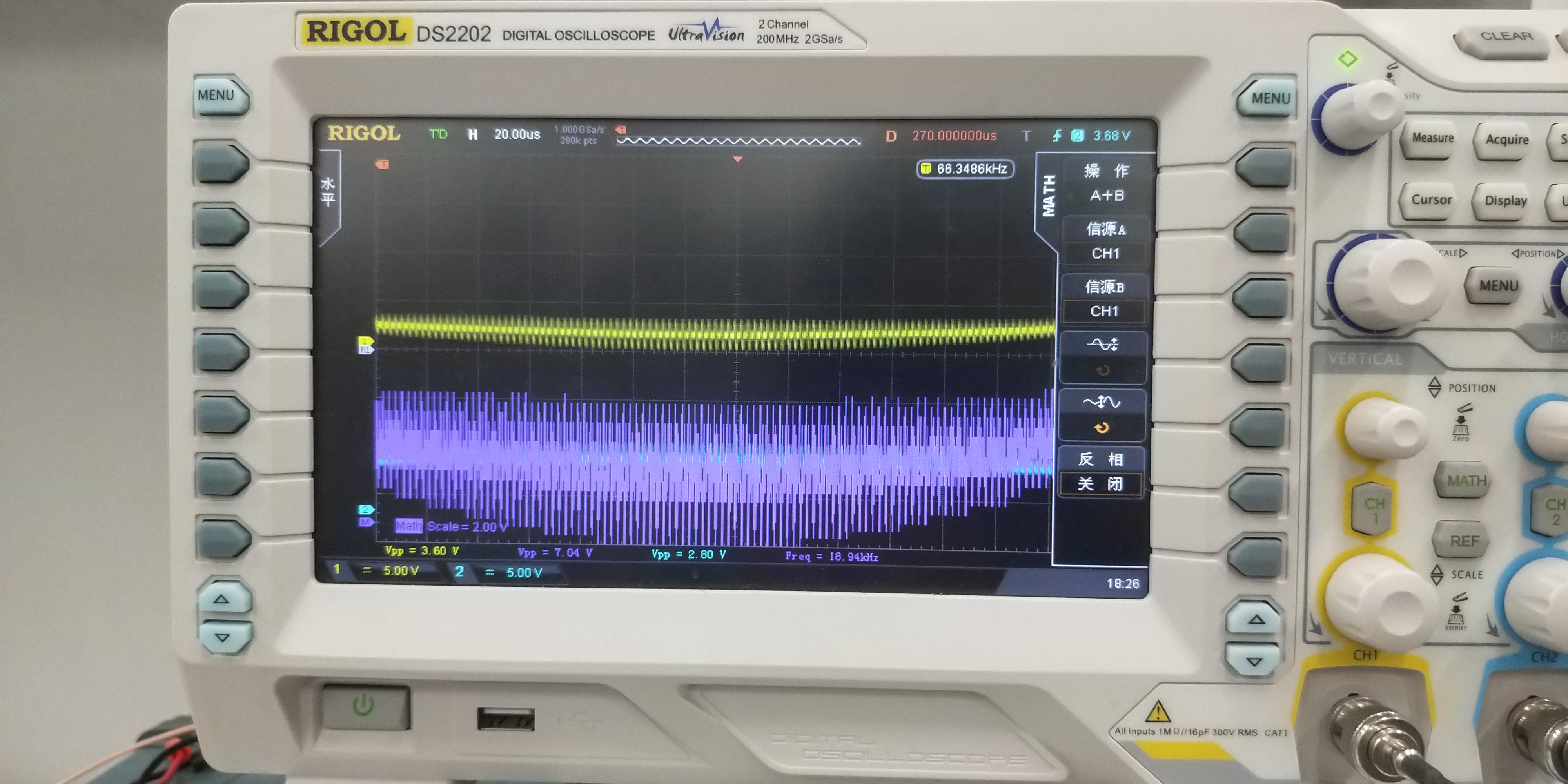

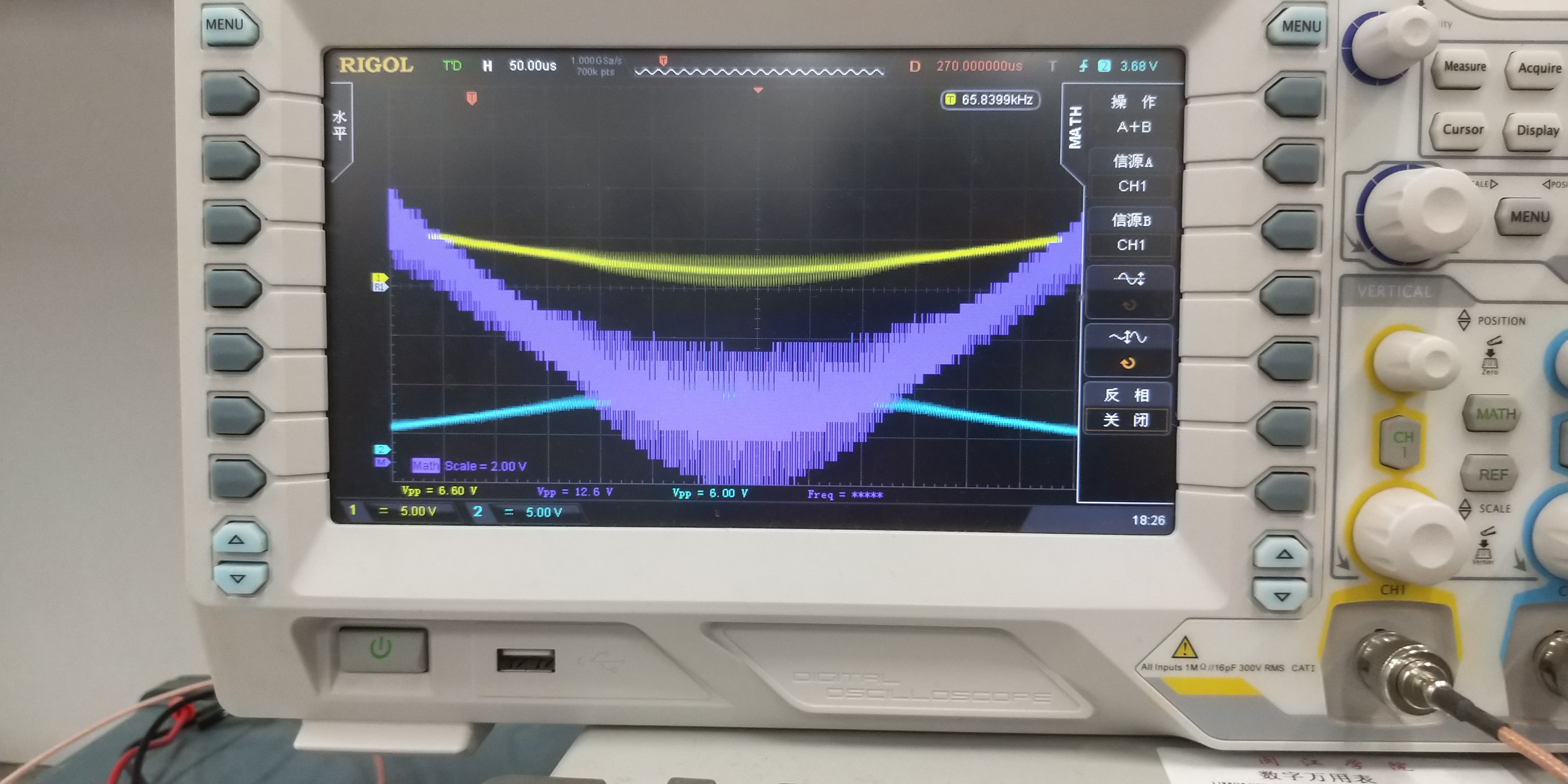

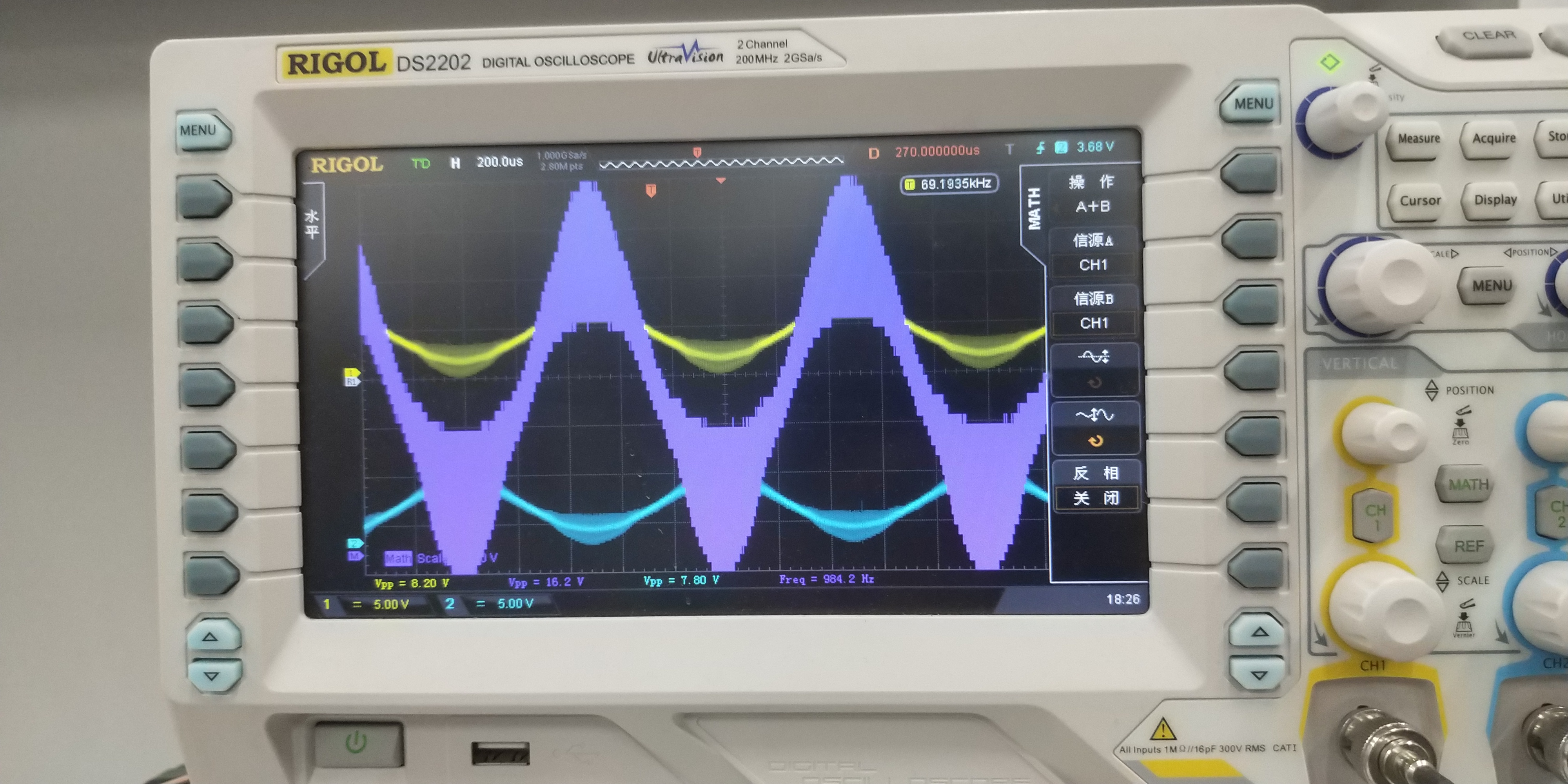

问题,为什么只能输出8W的功率?波形好像有点粗?,以下是测量的波形

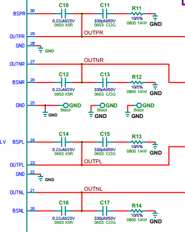

3、数据手册给的原理图是这样的
而手册layer部分对应的原理图是评估板里面的,这两个有何差别?
