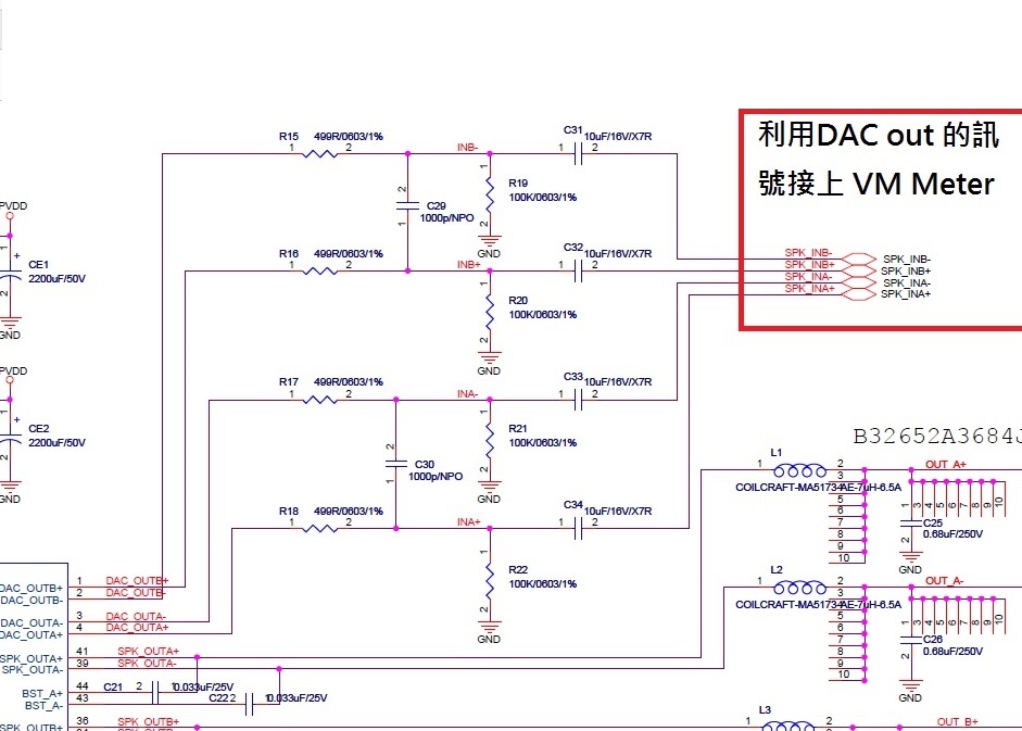

請問 TAS3251 的 DAC output 可以用來接 VM meter 嗎?
還是有哪些訊號可以搭接VM meter
