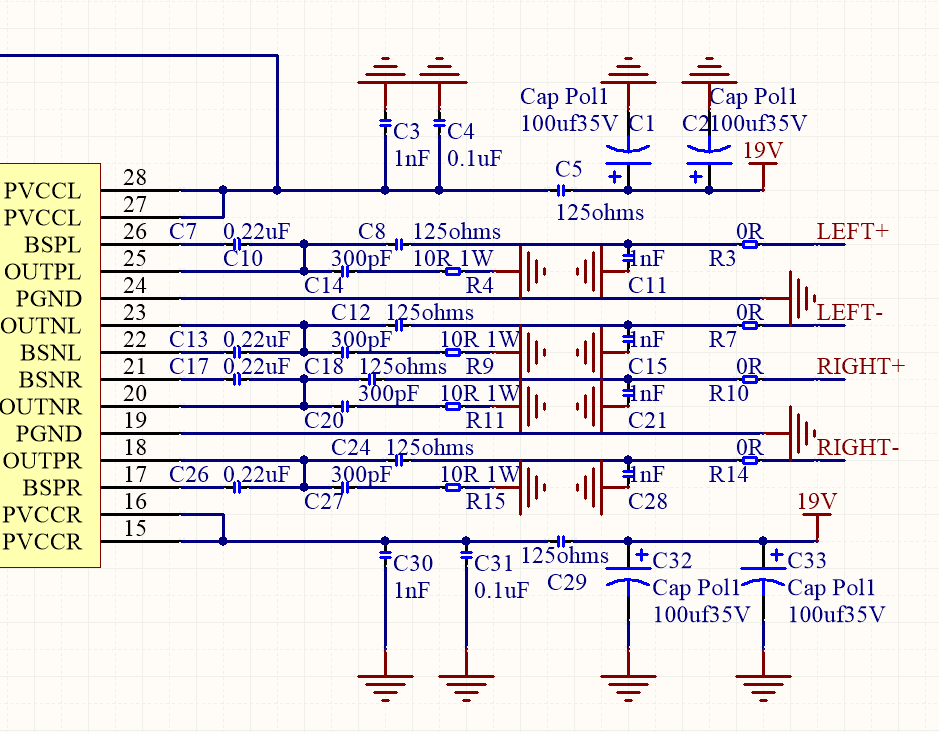

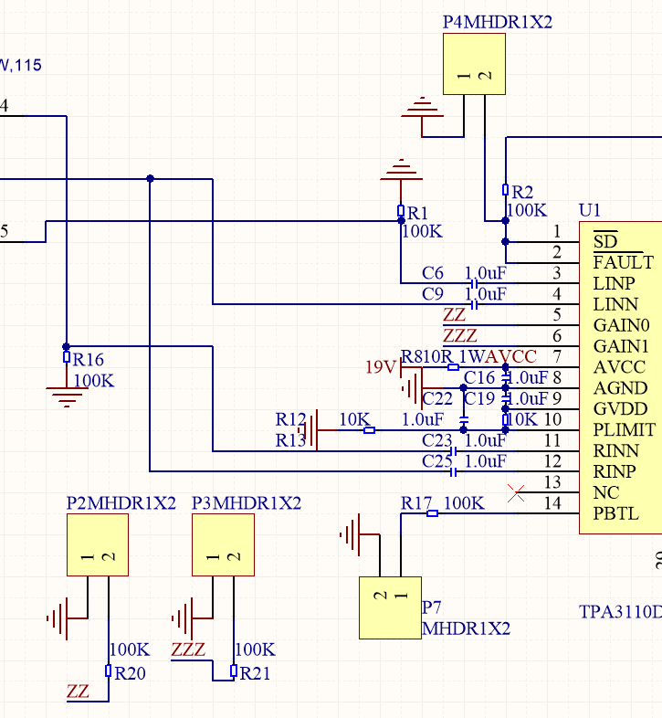

2.本次测试投板原理图使用TAP3110手册原理图,布局均按照TAP3110D2评估版布局,
3.问题点有一下:
1.焊接好电路板后,开始测试上电:设置电压18V,电流0.3A,上电后无任何异常使用红外成像扫描无任何发热点,
查看设备当前电流0.003A,感觉电流过低。
2.测试TAP3110D2各引脚电压:1脚:15V,3、4脚:2.987V,5、6脚:0V,7脚:18V,9脚:7V、10脚:3.5V、11.12脚:2.987V,
26脚:1.45V,22脚:2.85V,/ 26脚不因该会有1.45V而是:2.85V,查看手册:该引脚由GVDD通过二极管后引出,咩有头绪
3.设备正常工作尤其是音频芯片不应该会有这么小得电流,
4.判断设备未正常工作,查看芯片手册有两个问题点会导致芯片不能正常工作:1.SD使能未正常使能,2.芯片由于保护直接进入保护状态:直流保护
5.问题点得方向是不是:由于芯片未正常工作就不做带载调试,问题点就集中在输入端,由于只有电源输入未接音频输入,就剩下输入阻抗得问题点
