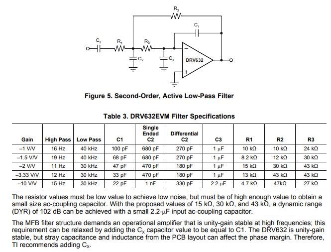

请问DRV632,High Pass设定在20Hz,Low Pass设定在22KHz,Gain(-1V/V),工作模式Single Ended,这时C1,C2,C3,R1,R2,R3的值分别为多少?或有没有啥软件能直接输入值,就能计算出结果的?谢谢。
