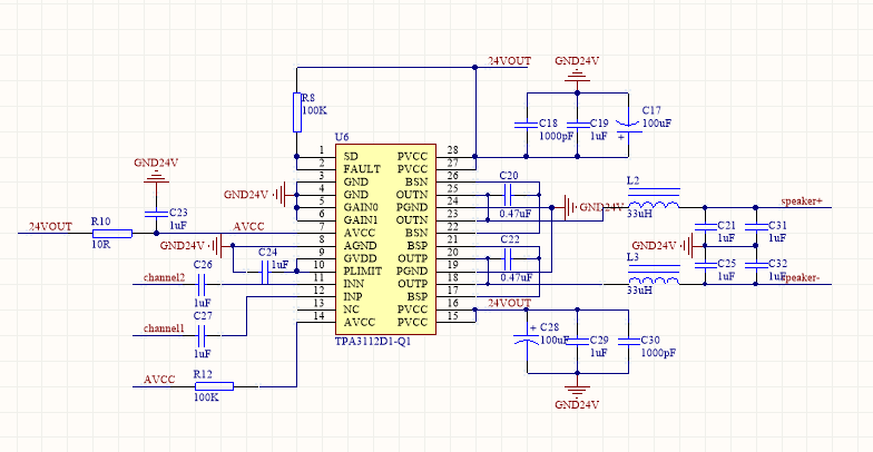

大家好
用TPA3112设计的一个音频功放电路
输入采用差分的,后来把1个输入接地,变成了单端的了
问题很奇怪
接信号发生器,上电后,1-3秒内有音频输出,能够听到声音
然后就没有声音了
FAULT输出低
折腾了很久,望高手指点一二
