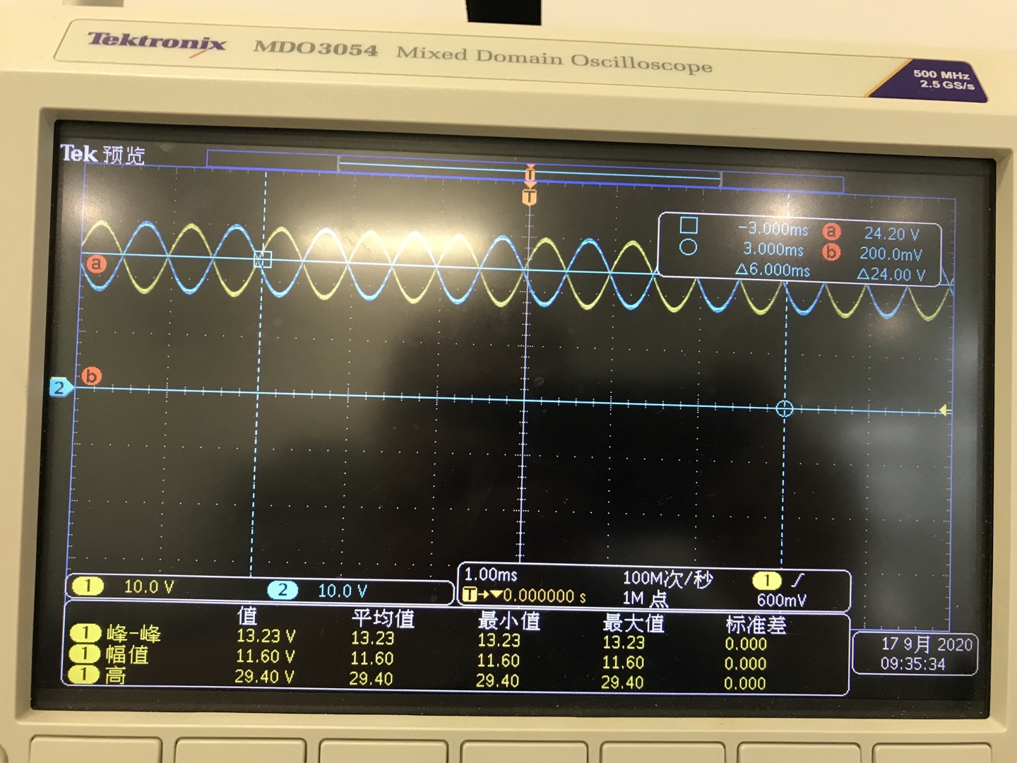

TPA3255在PBTL模式下,请问输出端的共模电压是多少,用demo板测试是24v左右,为啥?datasheet中没看到有次描述,求解?

您好,您使用的是TPA3255 demo板测试的是吗?OUTA和OUTB的每个输出共模电压是24V? 这两个应该是幅值相同,相位相反的差分信号。
建议将测试的输出波形附上。
