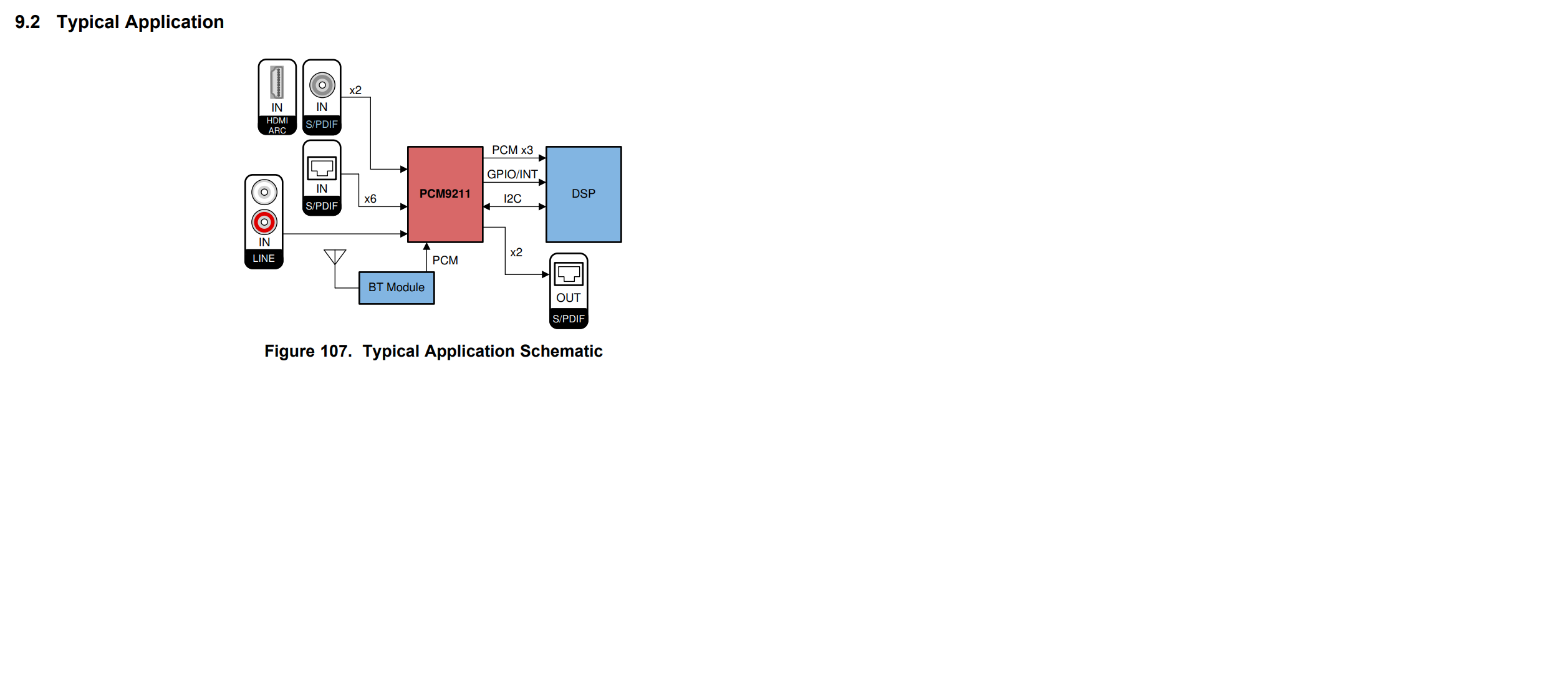

pcm9211能否不用mcu的情况下,adc输入然后spdif输出呢
输入是什么信号源?PCM9211的典型应用如下. 如果不需要DSP 对数字信号进行处理的话, 就可以直接输出S/PDIF. 有些应用 比如模拟输入经过内部ADC, 转化成数字信号之后需要DSP对数字信号进行处理.
我的意思是硬件直接启动,不用i2c控制
