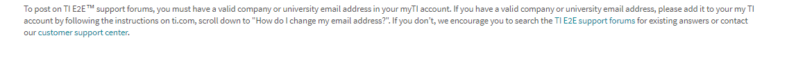

  • 您好,
    请问一下,为什么我在E2E英文板块问一个新问题,就弹出这个界面
       能麻烦告知一下是哪里的问题吗?需要设置什么?
  • 您好,关于您提到的:
    “我在E2E英文板块,看到有这个回复这个,
    we have many additional options including ones with EVMs that can be used to help test the performance.
    请问能给推荐相关的EVM吗”
    可以提供链接吗,我帮您追问一下
    关于E2E英文论坛发帖,请参考这个FAQ: e2e.ti.com/.../944492
