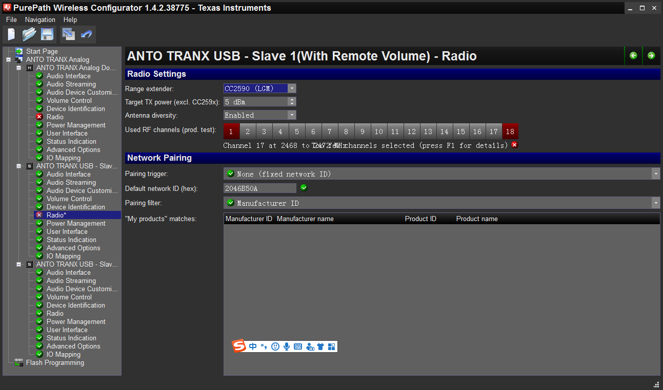

purepath wireless configrator 软件能最少指定几个频段?
你好:
        我们一款无线产品要过认证,这个产品使用了贵公司的8531和2590。
        现在认证那边有个要求,只要2.4G的2.404G和2.472G2个频带打开。但是我们用purepath wireless config软件进行配置的时候发现好像不能只配置2个频段,是不是软件有最低的频段数量要求,我这边实验,最少也需要5个以上的频段?
