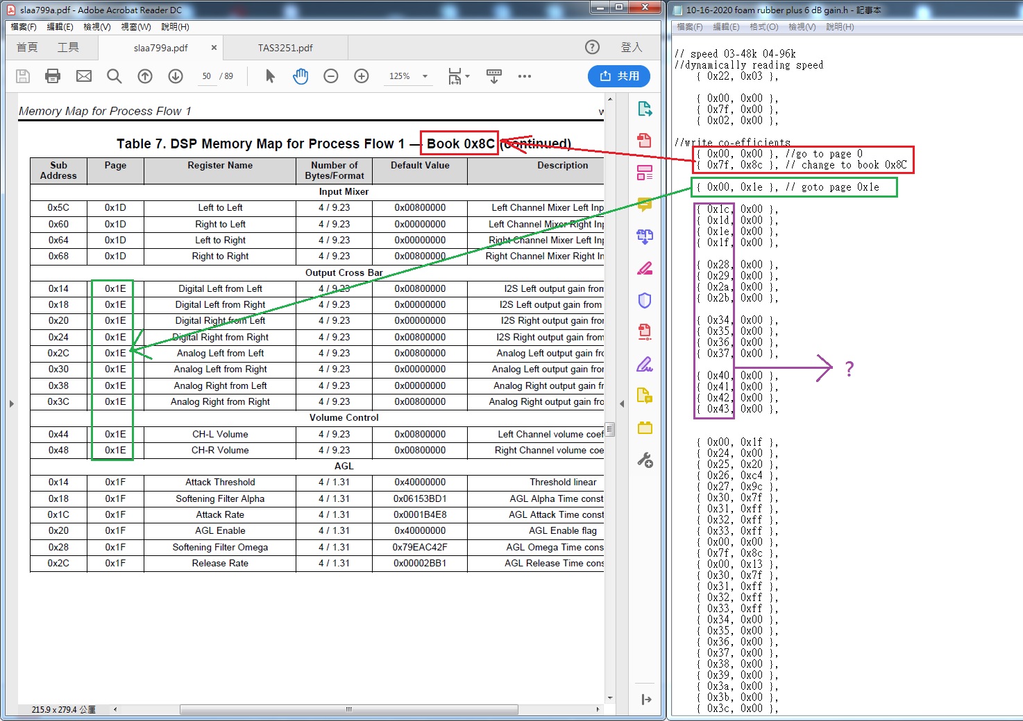

以下有兩個問題請問:

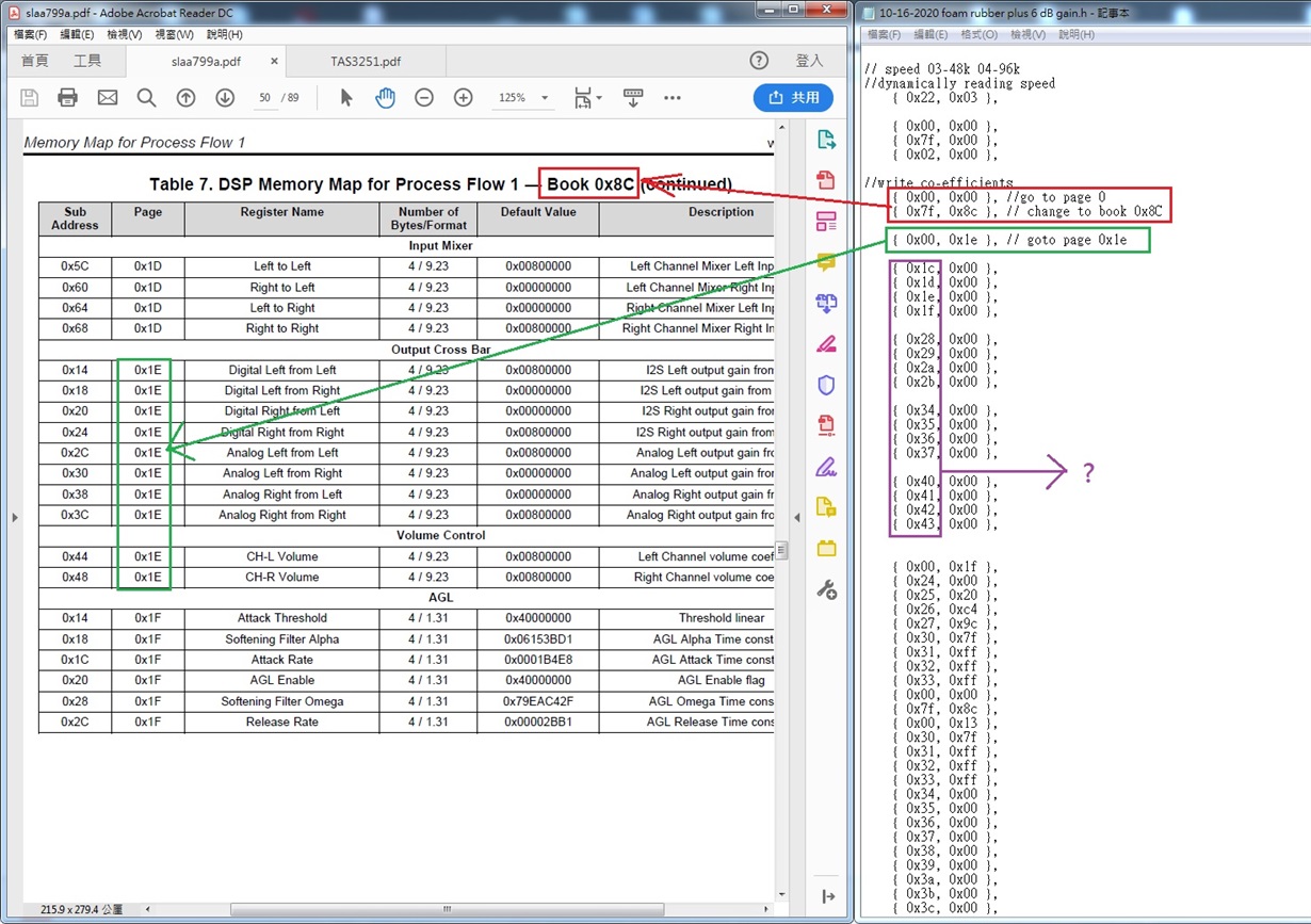

1. TAS3251 我從PCC3 導出一個.h檔,但是.h檔內的 Sub Address 在 slaa799a 並沒有出現。
例如下圖紫色框線內的 Sub Address 在 slaa799a就沒有介紹。
2. 我把整個.h 檔的write co-efficients, 透過I2C完整寫入TAS3251結果不能用
但擷取部分功能就正常,請問可以用導出的 .h檔,可以完整寫入嗎

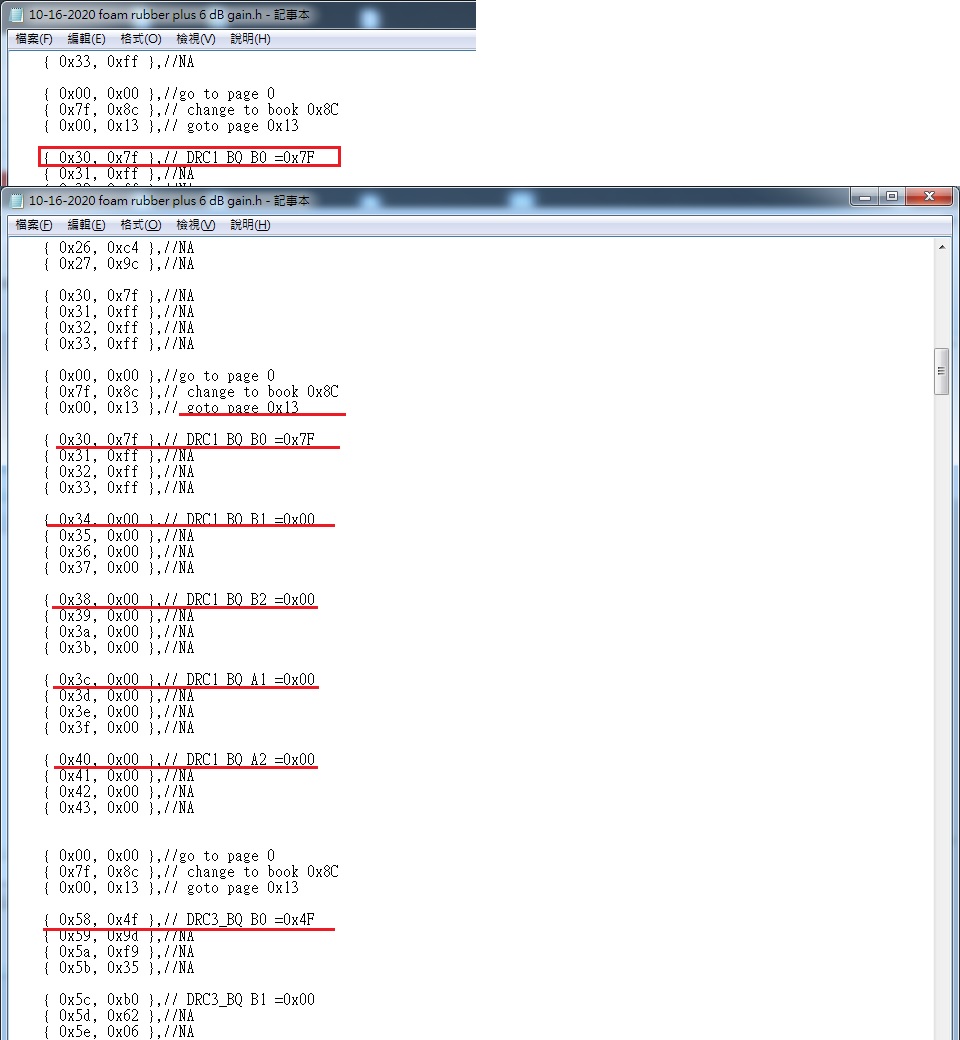

又例如下圖, Address 13, 每一個 Sub address 下面有會多出一些沒有說明的 Address
紅線是有說明的,寫NA的是沒有說明的
