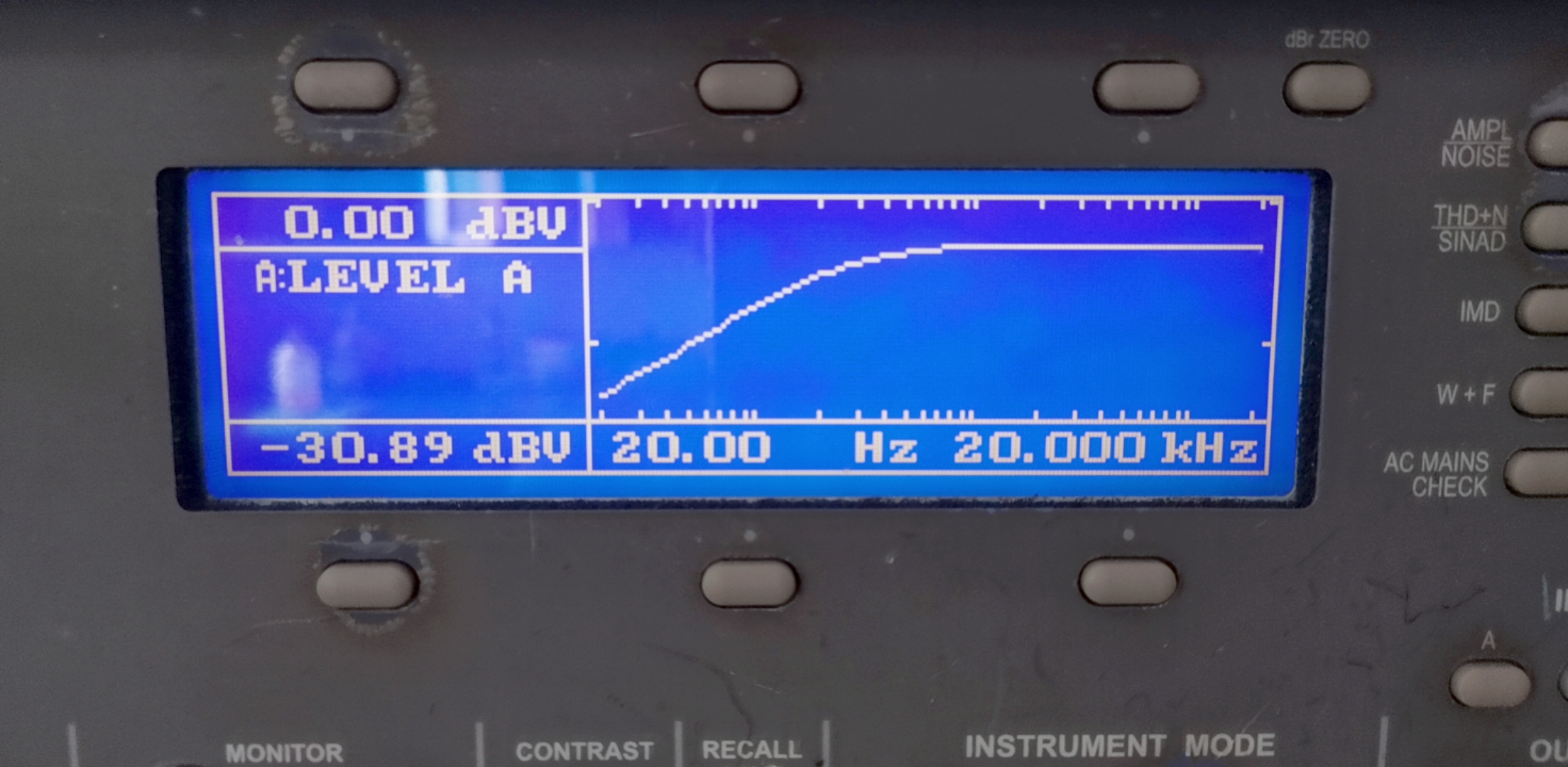

  • 你有测试过3254的输出输入频晌吗?我这边用MCU设置寄存器,声音有输出,但频晌不行,低频少了,,好像有个高通.可以把你的配置发出来看看吗?

  • 有音频输出了吗?测试一下频晌看看
