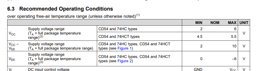

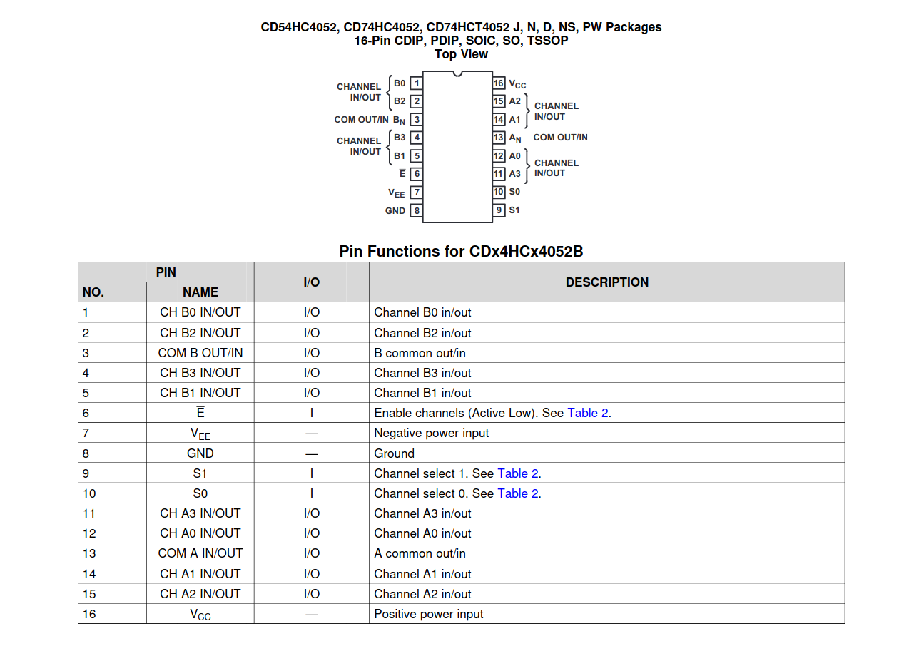

cd74hc4052e 的VE = 0,GND = 0,VCC = 5V的输入电压,这样提供电压是否可行的?
