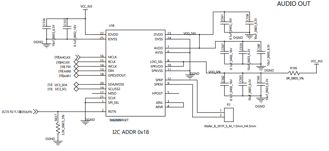

電路圖:

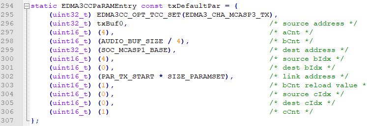

基於範例mcasp_sinetone,修改後的原碼:
EDMA這邊的bIdx設定似乎不太正確:
