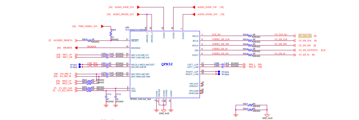

  • 您好,没有专门降噪的寄存器可以配置,但是合理的寄存器配置,比如对PLL的配置,是可以降低由于pLL引入的噪声水平。
    您参考下关于AIC3104 programming guide中Page4-5的寄存器配置顺序以及example code, 按照这个采样率进行配置再试下,看是否对降噪有效果。www.ti.com.cn/.../slaa403.pdf
    另外,噪声不仅仅是寄存器的配置,硬件电路的设计,比如输入AC 耦合电容,power 的去耦电容,输出是否有加滤波电路等都需要考虑。
  • 你好,如下是我们的原理图,是否有什么问题?

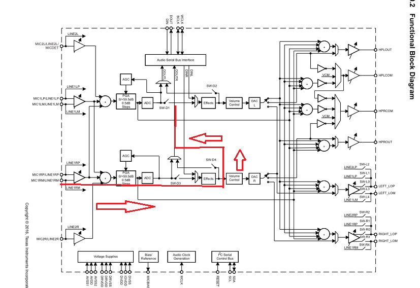

  • 你好,我们录音噪声很大,想通过如下路径配置(PGA--ADC--SW-D3--Effects--SW-D4),由Effects单元中处理噪声,通过滤波器过滤,请问此方法是否可以改善噪声问题?
    如果要走以下通路,请问寄存器如何配置?
    另外附上我们DUMP的音频数据。
  • 您好, 红色路径中, SW-D3和SW-D4是需要关闭的,这个路径是只在录音模式下开关是关闭的。
    录音模式下,SW-D1~SW-D4都是闭合状态,通过配置寄存器page 0, register 37, bits D7–D6 (D7 = D6 = 0)。同时使能数字滤波器,通过配置寄存器page 0, register 107, bit D3=1.同时,这个配置下,两个DAC(R&L) 是需要在power down状态下的。

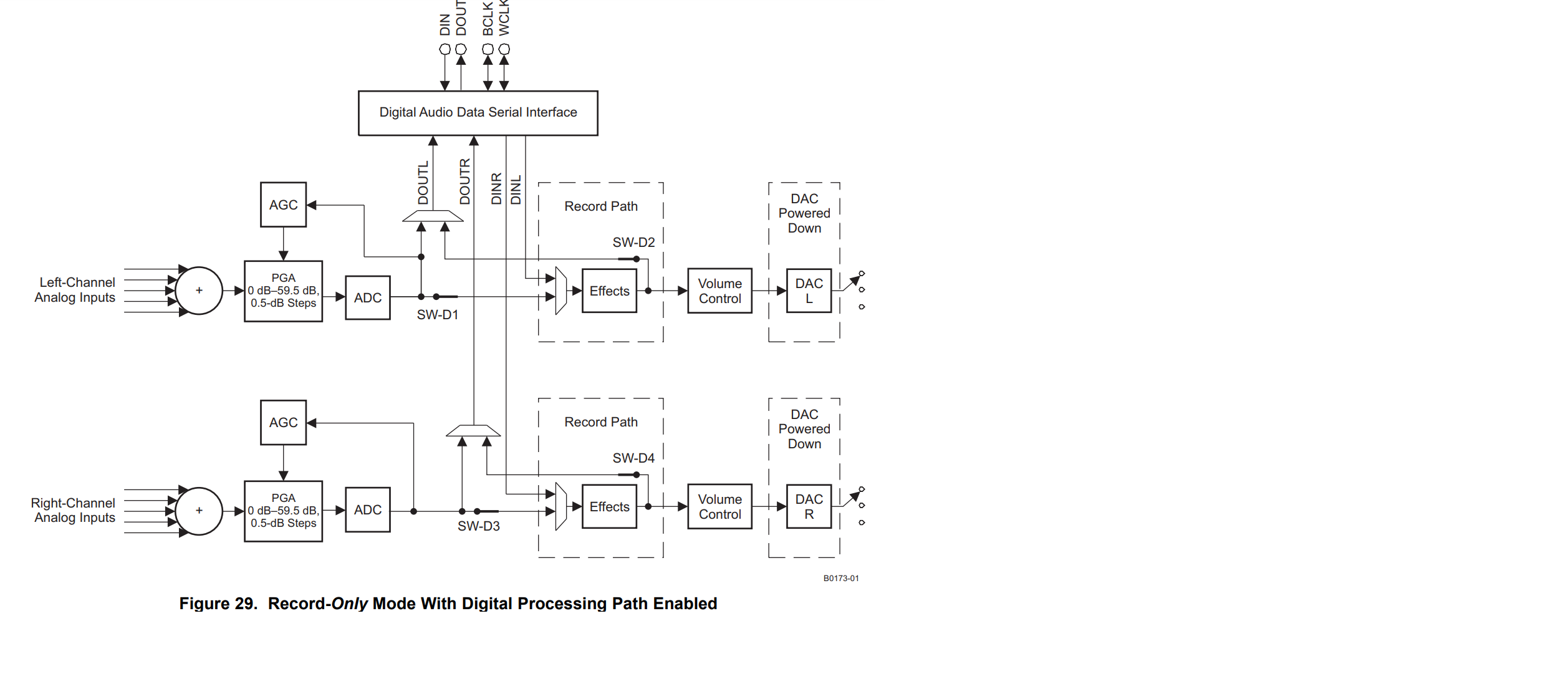

  • 是的,DAC R和DAC L power down之后,使能数字滤波,就是record 路径,SW1~4都会闭合。参考Figure 29。
  • 使能数字滤波,需要开启什么寄存器吗?还是只要REG107和REG37?
  • 您好,按照您这个红色路径,使能数字信号处理模块下的record path,只需要配置register 107 和37.
    REG107 bit3=1 The programmable filter is connected to ADC output, if both DACs are powered down.
    同时R37的bit6,7=0, power down DACL和DACR。
  • 你好,我想请问下这个RECORD PATH能否改善噪声?我开启之后,感觉都没效果。
  • 这个路径中的滤波模块包含了low pass filter,high pass filter,band pass 以及notch filter,所以在record时是应该起到滤除噪声的作用。
