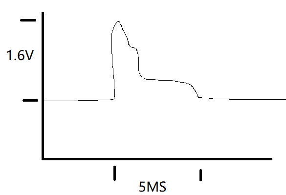

各位,
上电瞬间就存在POP音,HP输出及差分输出,所有脚上都有这样的电平,芯片的reset一直拉低还没到软件那步,所有和寄存器无关。
对比过wolfson的codec虽然也有,但电平和持续时间都小很多,现在是pop电平达到了1.6V,时间长度近5ms
电源时序也是完全符合手册要求了,有点不太理解,画了个pop音的示意图(芯片的输出完全断开,直接测量codec的输出管脚,所以可以排除其它电路的影响)

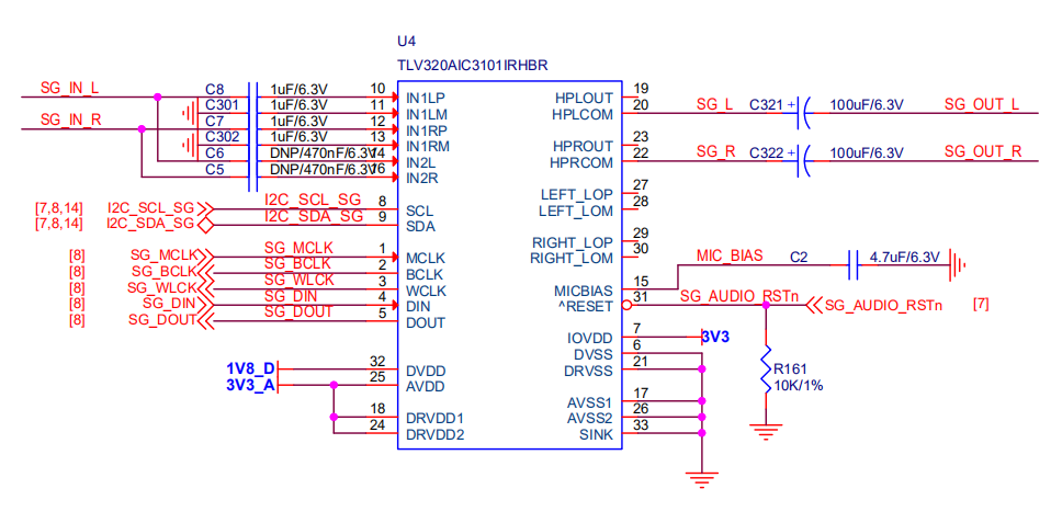

  • Hi Amy,感谢回复,附上原相关原理图,另外补充说明下:
    1:3V3_A为LDO供电,三路电源时序也是完全按手册里要求的来做的
        (5V先产生3.3IO,再用3.3IOPG控制LDO的EN产生3.3A,3.3A再经LDO产生1.8电源)
        另外这个音应该和电源纹波也不相关,因为通电就产生异常电平了,随后输出脚恢复正常状态
    2:这个POP音不是芯片配置工作后产生的,而是通电瞬间就有,8个输出脚上都存在,
        使用一个耳机接在空置的19脚及GND上,都可以听到啪嗒一声,其它几个输出脚都有类似的爆破音
        芯片的reset一直为低,程序尚未运行,所有还没到调试软件这步(所以和芯片的POP Reduction功能无关)
    3,输入输出都是直连到音频插座,再无其它相关可能影响的电路;
    4,另外我看了下TI官方的EVM电路路,似乎电源时序没有特别处理,都是5V直接产生3.3A、3.3IO、1.8三个电源
        当时,时序应该也是满足的,因为手册里允许三个电源同步上电,这块回头我也试下
    5,芯片的功能都调试完成,音频的输入输出接到CPU,我们都可以正常的采集与播放

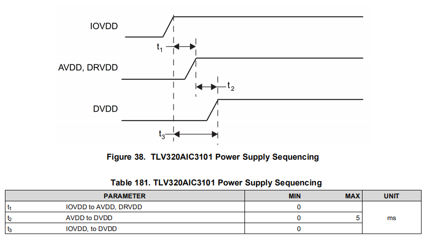

    另外不知道是否方便确认下TI的官方开发板是否是OK的,附上手册里的电源时序要求:

  • Amy 你好,电路见下面楼层的回复(刚回复了一个显示需要审核)
  • Kailyn,目前除了这个上电POP音,功能都已实现及调通,所以电路的功能应该没有显式的错误;
    而且这个POP音和你说的应该是两个现象,因为是上电就有的,芯片也处于reset状态,和软件配置是无关的,
    和芯片的POP抑制功能也无关;
    这个POP音,接上耳机,可以直接听到而且很吵,其它的CODEC虽然也有类似的,但信号很小,接上耳机更是完全听不到;
  • TLV320AIC3101数据手册上的上电顺序估计有点问题,我在E2E论坛发帖咨询了美国的工程师,请关注帖子回复:
    e2e.ti.com/.../3574672
  • 非常感谢你的回复,我也测试出来,确实是电源时序的问题,修改后正常了
