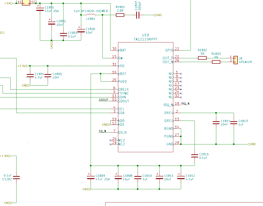

TAS2110音量设为默认值0x40000000,播放音乐的时候,如果稍微将播放器音量调大,INT_LTCH0 寄存器就会报over current错误并导致Software shutdown,请问是否还需要在系统初始化的时候进行什么配置吗?谢谢!
  • 您好,
    您的原理图是怎样的,TAS2110的输出端speaker 阻抗是多少
  • Amy您好,
    使用4欧姆阻抗的speaker。
    原理图如下,感谢~

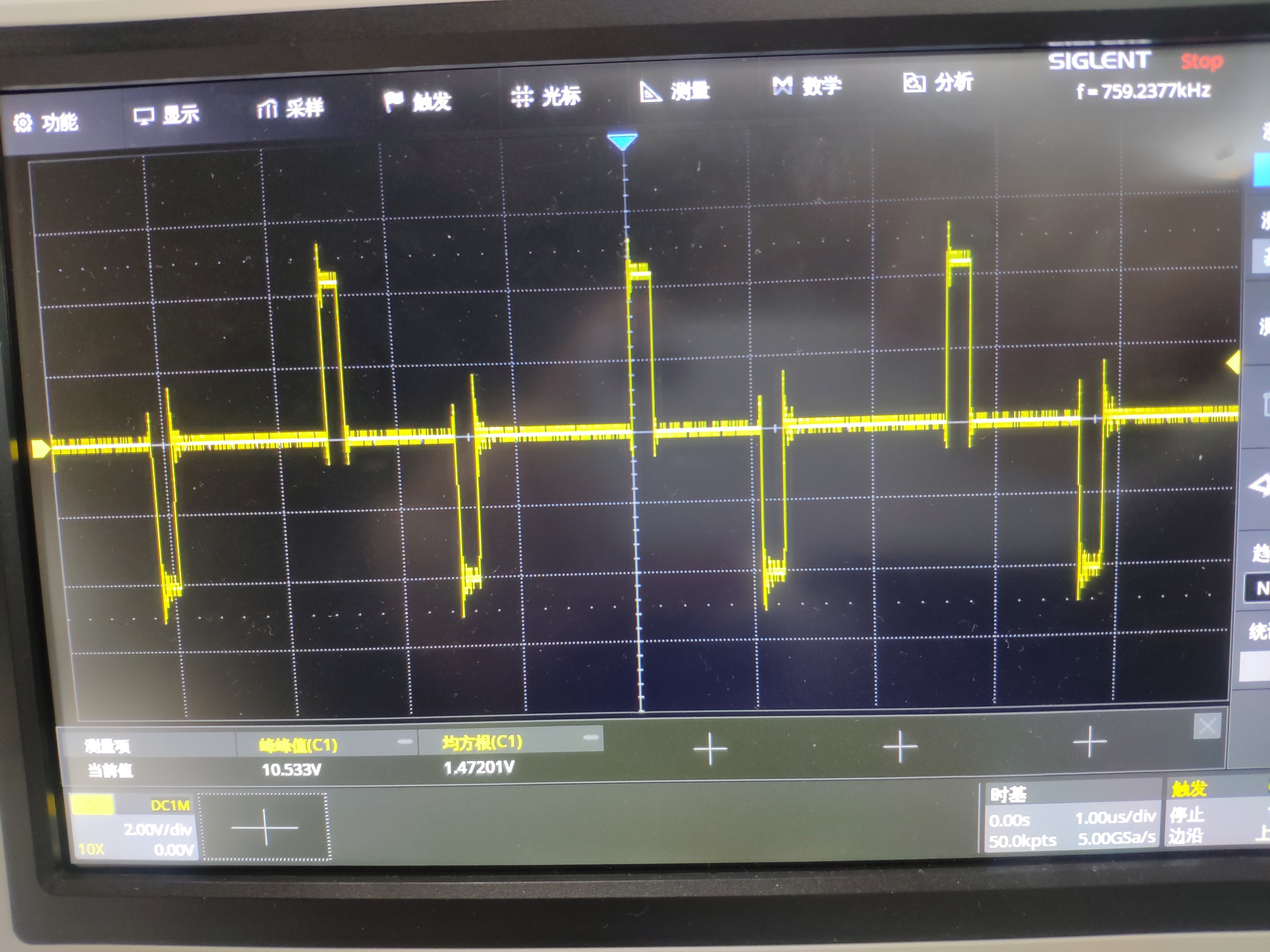

  • 您用示波器测量一下out端口,看输出电压幅值是怎样的,看下是否超出TAS2110的最大输出功率
  • 您好,
    现在把音量设置为了-8dB (0x197A967F),还是会有过流。如下是过流前用示波器量的截图,均方根是1点几伏。
    麻烦您帮忙看一下,谢谢。
  • 输出电压计算公式如下,详细说明在数据手册8.4.2.2章节
    V AMP=Input+Advc+Aamp dBV
    • VAMP is the amplifier output voltage in dBV
    • Input is the digital input amplitude in dB with respect to 0 dBFS
    • Advc is the digital volume control setting, 0 dB to -100 dB in 0.5 dB steps
    • Aamp is the amplifier output level setting in dBV
    试着降低Amplifier Output Level或者输入信号的幅值,看是否可以避免过流报错
