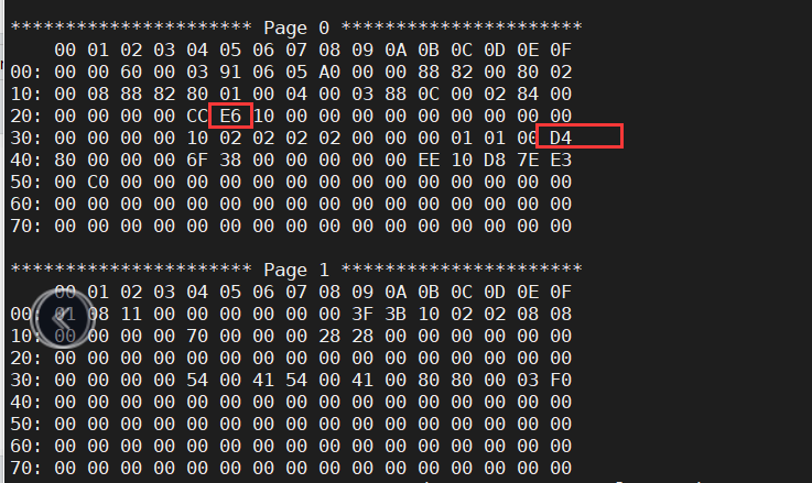

以上为读取到的PCM3070所有寄存器的值。
Page 0的0x3F寄存器的D6,已经Right DAC Channel Power up设置了1, 但是Page 0 的0x25寄存器,读取到的状态D3还是0,表示Right Dac Power down。
