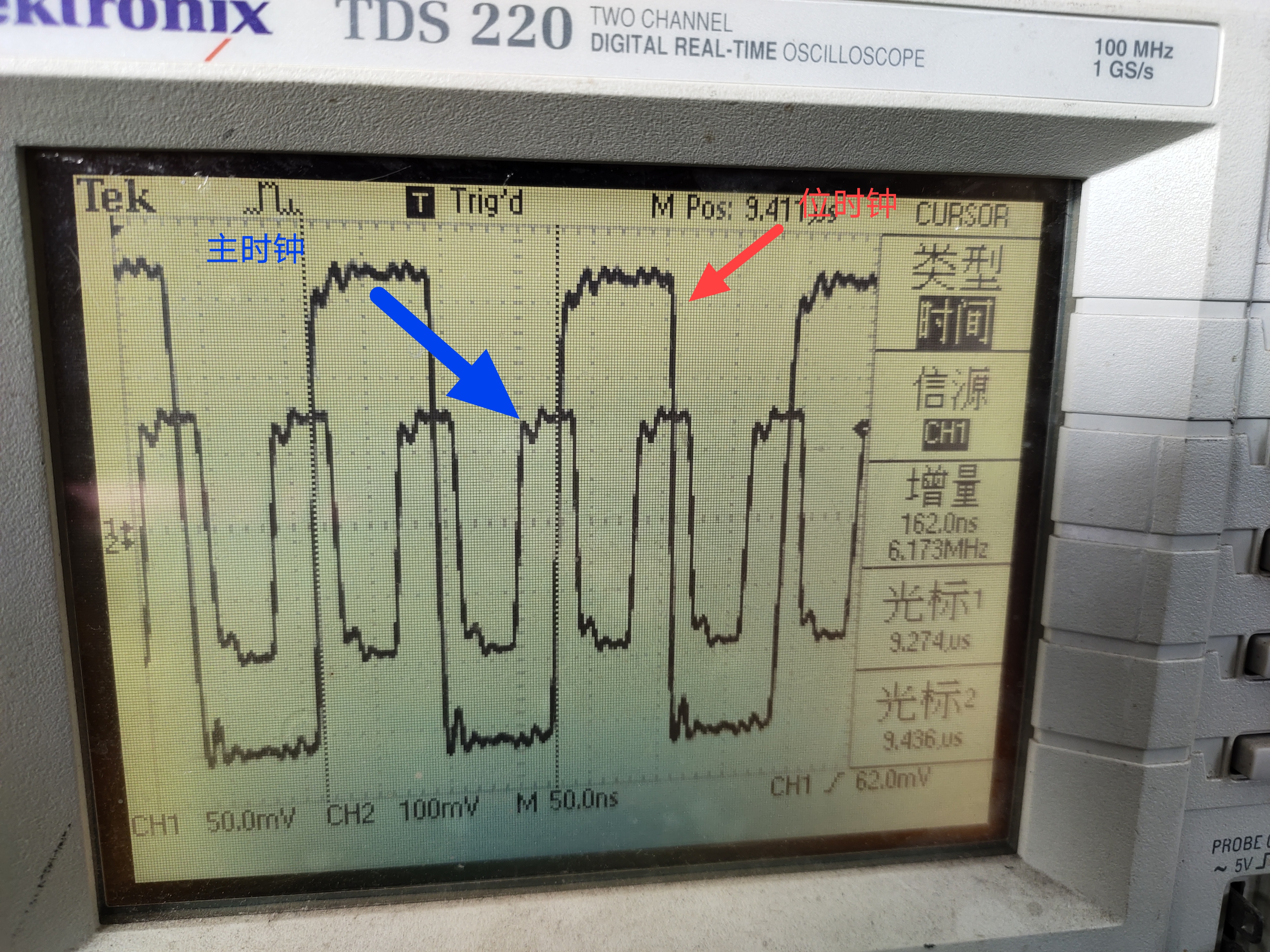

PCM4202主时钟和位时钟有时同步偏差导致噪音问题
Other Parts Discussed in Thread: PCM4202
 PCM4202主时钟和位时钟有时同步偏差导致噪音问题(该偏差在用AKM一个AD上不会出现噪音),其中包括电源及供电方式、DSP硬件及软件没做更改(这块目前不做更改),只做PCM4202替换AKM那款AD,现在因这个问题无法进行一个试产和!
  • 您好,按照您的描述,我理解的是您使用PCM4202 为从模式,BCK和SCK都是输入时钟,但是输入时钟如图所示,并不同步,从而造成噪音问题,而使用其他AD,比如AKM使用相同的BCK和SCK就不会产生噪声,是这样子的吗?
    PCM4202 datasheet中并未要求SCK和BCK/LRCK 时钟同步,但是SCK需要满足Figure 2. System Clock Timing Requirements 的时序。 所以是否确定噪声是来源于SCK和BCK的不同步造成?
